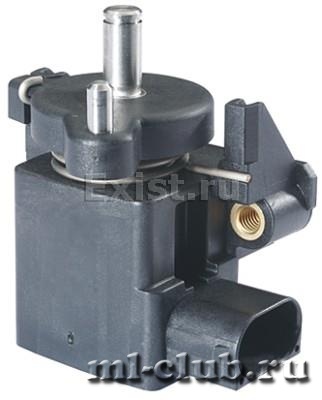

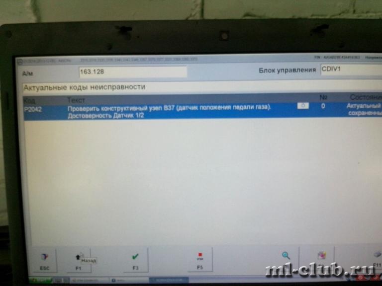

не думаю. Позавчера заехал в сервис, датчик педали газа под замену приговорили (старухой), поменял глюк с газом пропал. А по поводу второй проблемы - так глючит клапан ЕГР, он у нас сдвоенный, так вот один глючит, и пол двигателя фактически не работает. Буду глушить ЕГР и перепрошивать мозги, Бабиян писал что последствий не будет. Правда как перепрошить мозги пока не нашел, говорят сначала микросхему надо перепаивать какую-то в мозгах, а потом шить, но я пока очкую. Сделаю отпишусь.
Вот такая ошибка:
post-4843-0-12901000-1433515904_thumb.jp
Менять это?

  В 05.06.2015 в 14:54, ЧЮ-Вот сказал:
Вот такая ошибка:
Менять это?
Поменял ранее. Подтверждаю, глюк пропал. Удачи на дорогах)))
