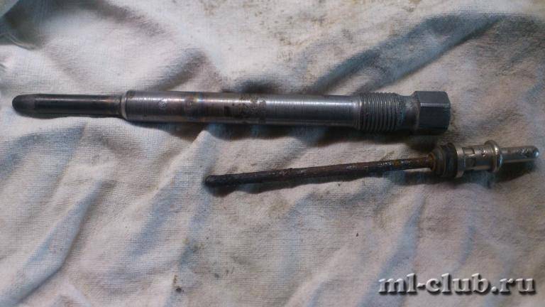

накрылся блок накала.... :smile24: вроде как ничего удивительного при моём пробеге... Ну думаю свеча сгорела и блок как обычно приказал"долго жить"...но -су..ка, оказалось что свечи ВСЕ в норме, провода тоже без короткого....так почему сгорела перемычка????? не могу понять...Блок восстановил, буду наблюдать дальше.
поменял свечу на которою "ругался" блок накала(сгорела перемычка) Восстановил блок поставил новую свечу. тестером в очередной раз проверил старую....мультиметр показал на старой сопротивление такое же как и на новой свече. вскрыл из любопытства старую, и вот что обнаружил. :87:  :bm: такое впервые вижу, чтоб в этом месте .сгорела не тонкая спираль , а толстый штырь.

да, реально получается самая лучшая проверка, это снять свечи и подключить их на прямую к другому аккамулятору. должен греться кончик свечи.. у меня видно на снимке - где сгорело, там и грелось.
