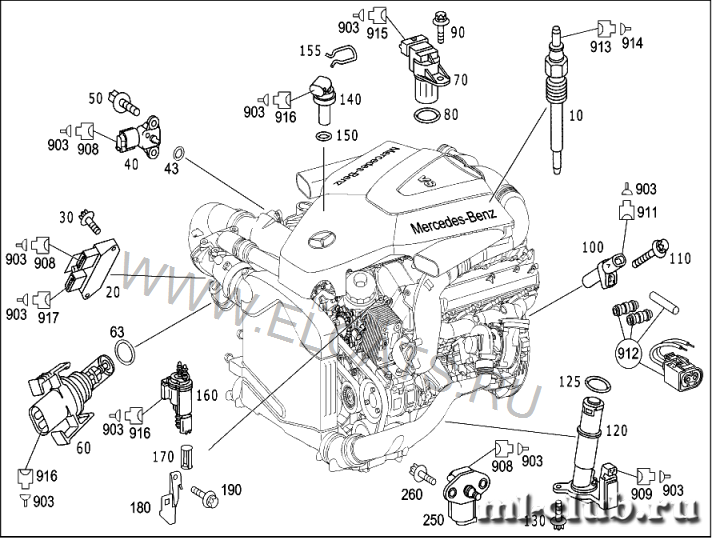

Думаю что теперь надо проверить и само реле, оно постоянно  горит даже при работающем двигателе . Подскажите мне где оно находится ?
Неудобно его снимать, вот на схеме №20:
post-7835-0-44256500-1392016141_thumb.pn
спасибо большое постараюсь его снять .
Я снял корпус воздушного фильтра и сразу стало намного удобнее работать .
Спасибо за помощь
@ramzi, без снятия корпуса воздухана туда вообще наверно нереально подлезть.
