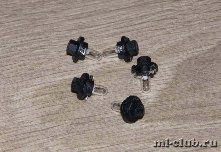

А какая там лампа? У меня тоже не работает, нужно менять.
обычная лампочка с цоколем, типа такой (просто погуглил)
post-5330-0-30608600-1400478972_thumb.jp
Только вот по мощности, увы забыл. Думаю 1.2Вт скорее всего. Или 1.5.
