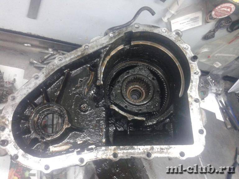

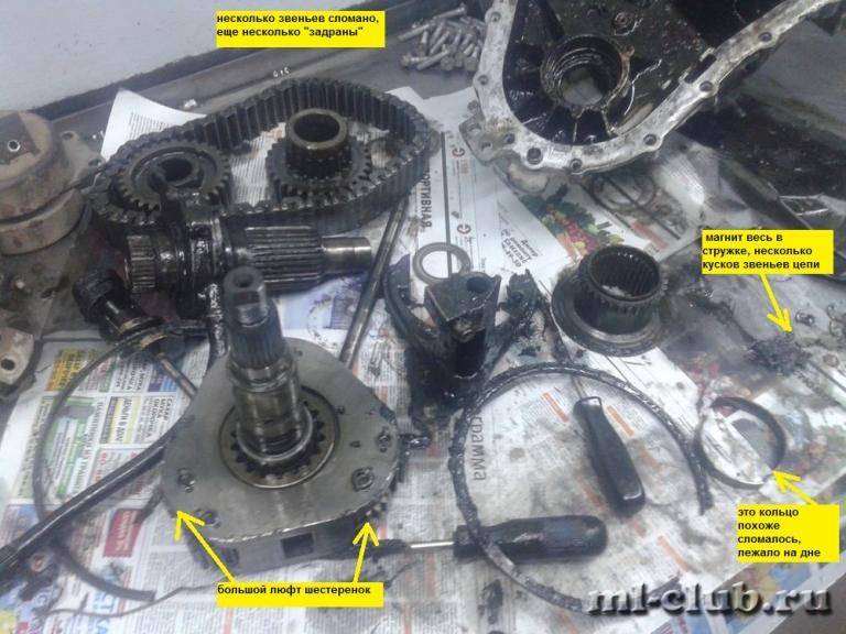

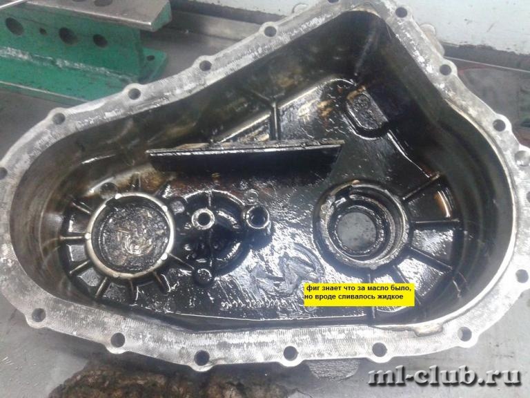

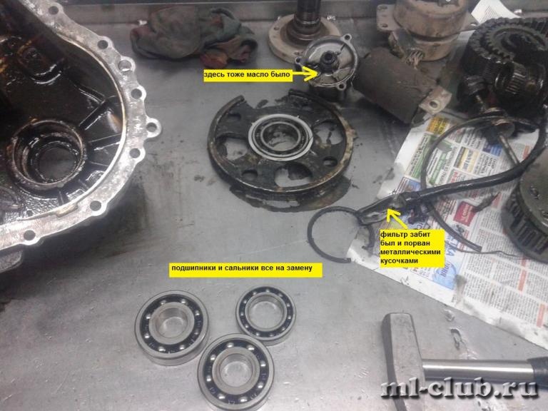

Скорее всего раздатка, от сцепы звук не зависит, звук только когда машина идет накатом (хоть нейтраль, хоть скорость, хоть выжатое сцепление). Стоит прибавить газу и дать немного нагрузки - звук пропадает. Звук идет из-под днища, как-будто ролик какой-то жужжать начинает.
И еще, в конце лета накрылся лоурендж, при каждом включении зажигания лампочка моргает с десяток раз. Все руки не доходили... вот теперь по полной разборка.
Да, это больше похоже на раздатку.
Есть еще надежда, что это подвесной подшипник кардана "запел". В пятницу не поехал, надеюсь сегодня узнать "сумму вердикта". :(
  В 11.12.2014 в 13:01, aneston сказал:
После деффектовки как правило судорожные поиски запчастей, процесс "охеревания" от стоимости,
после чего - ... поиск коробки или раздатки б/у, замена агрегата, и до следующей ситуации.
Как правильно и четко описана моя ситуация...  :)
ИЩУ РАЗДАТКУ! :(
