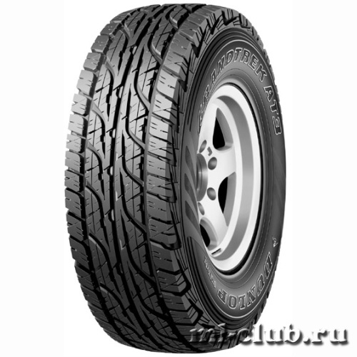

Я езжу на АТ резине, отлично и зимой и летом.
Только вопрос то про какую резину ты вопросы задаеш all terrain или mud terrain?
У меня dunlop grantrek at3

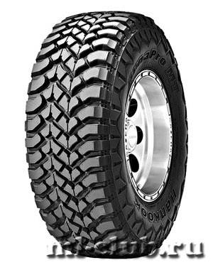

Hankook rt03? мечта идиота! :rolleyes:
