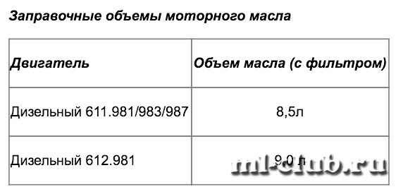

Какой обьем масла в моторе 2.7 ? 7л-7.5?

Отлично спасибо. Только в одном источнике 7.5 в другом 9. Ладно куплю 10 литров а там как пойдет))))
7,5 л в нем так что купи 8 л и не мучайся.
Да вчера глянул автодату да 7.5 литра. пасибо всем еще раз.
