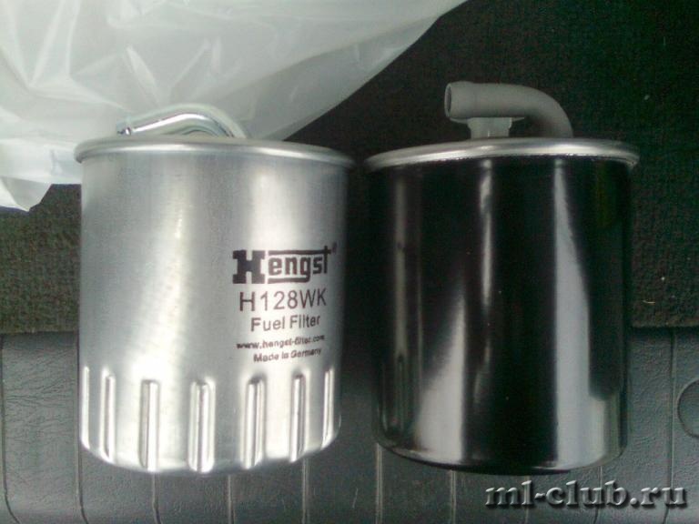

Дизель 270 CDI Странный клапан, кто сможет опознать?
млин, вы успокоитесь или нет?... горячие "финские парни". сказано же, спринцовкой - детской клизмой всё лечится....
Подвидем итог.Клапан нужен: 1.прокачки тннд когда система пуста,правильно Саша сказал в гаражных условиях клизьму туда пихурим :D,в сервисных центрах электронасос подключают 2.В сервисных центрах к клапану подключается так же диагностическое оборудование для проверки магистрали низкого давления по давлению на предмет не герметичности.

Александр,то есть,после замены уплотнительных колец,воздух из системы можно откачать таким способом?
@Werne,
после этой процедуры, если двиг. завёлся, воздух сам уйдёт. А вот если не завёлся, тогда этим клапаном и будешь пользоваться.
При замене топ фильтра налейте в него топлива и не надо ничего прокачивать.
Хороший совет, только топливо должно быть чистым (иначе грязь попадет в насос и форсунки).
Для системы комон рейл это критично. Поэтому заполнить фильтр неотфильтрованным топливом - не вариант
Ну-так лей в подачу
В подачу трудно попасть, там штуцер узкий.
P.S. И пока туда нальешь, из центрального все выльется наружу )
