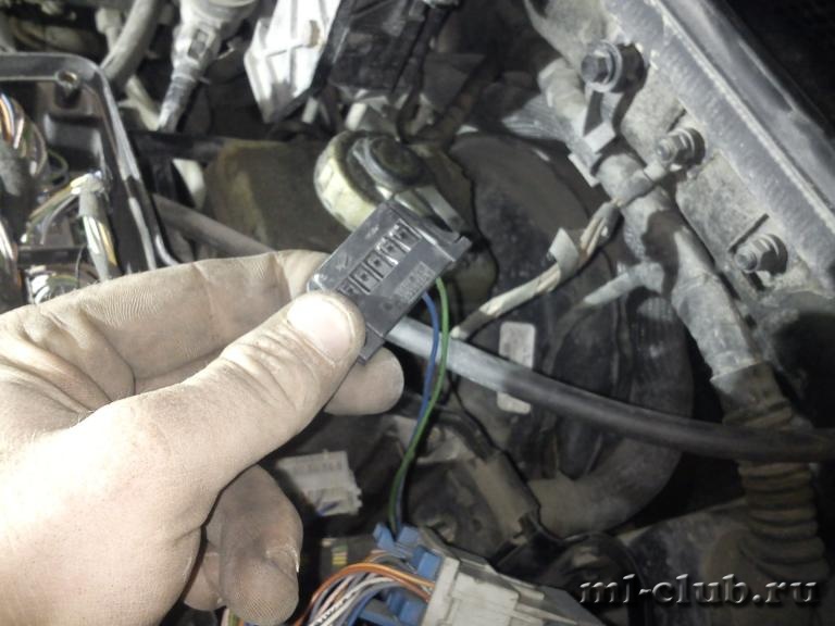

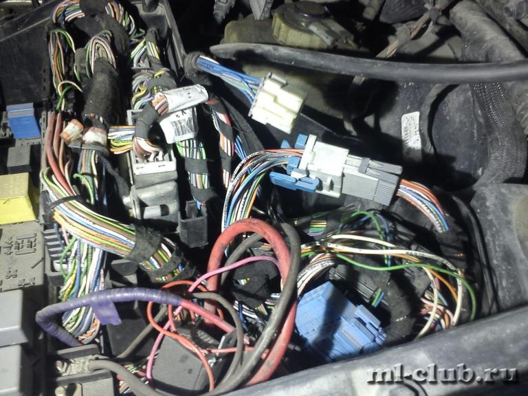

Такое чувство что вода попала в район мозгов и предохранителей, и вызвала перемыкание и плавление, там у нас мотор стоит, который вентилирует воздух, его еще называют охлаждением мозгов(0 130 002 828) так вот я на сколько понял он и делает так чтоб не собирался конденсат в этой коробочке. Проверте его и отпишитесь пожалуйста, работал или нет, я просто щас свой  снял(сдох) и вот теперь интересно, может ли это послужить проблемой как в вашем случае.
Заодно тоже спрошу, кто нибудь знает от чего эти штекеры и такой бардак проводов это нормально?

Толком надписей не нашел, хотя еще проверю, единственное что запомнил, у самого большого штекера циферки на против ячеек контактов были 1 2 и.т.д, и еще на каждом синем проводе была напруга в ~12в (фото2),
