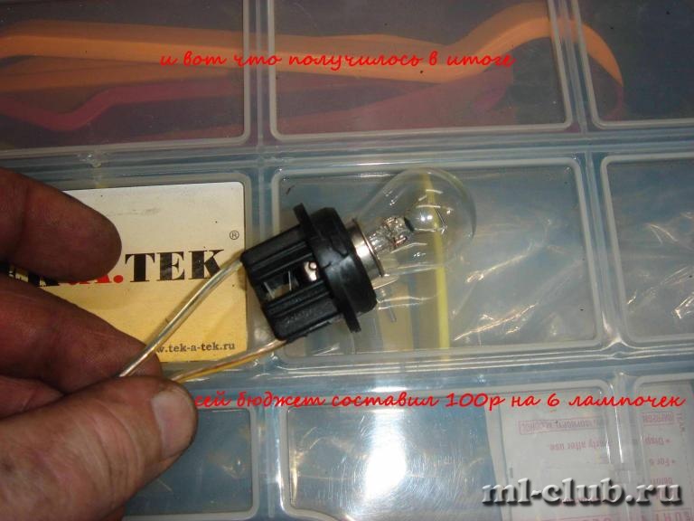

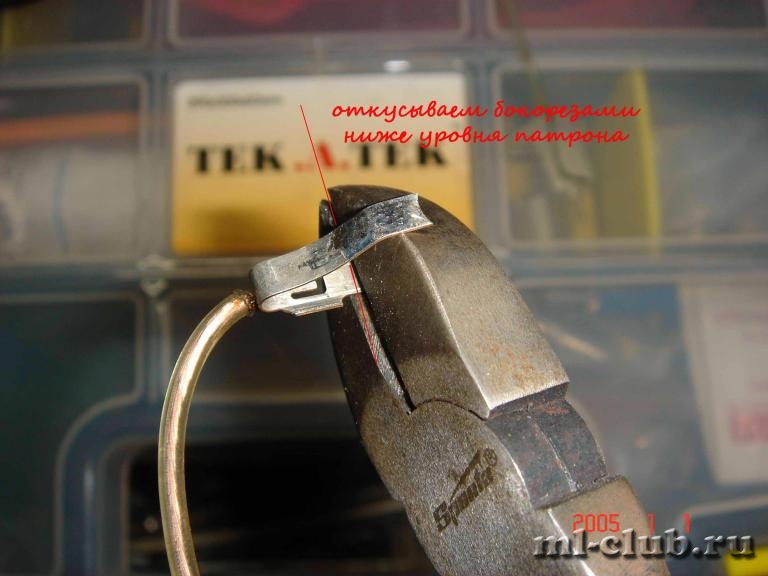

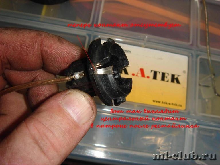

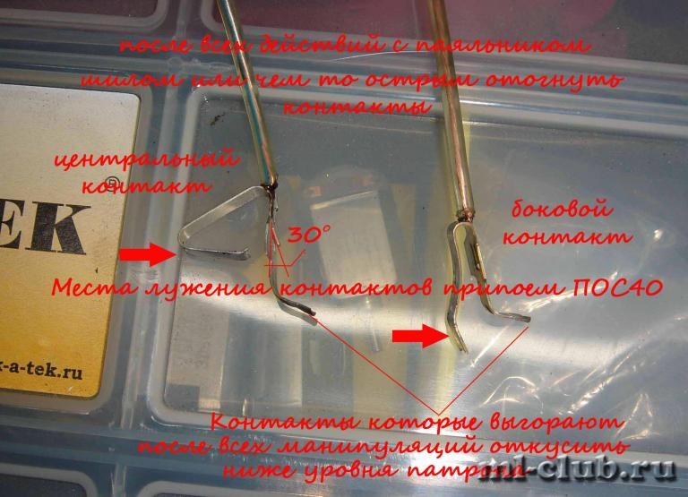

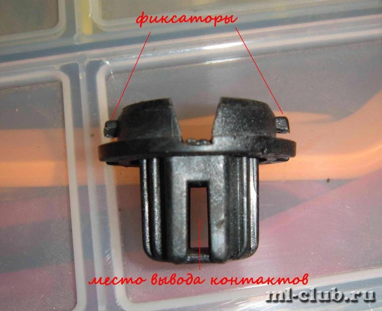

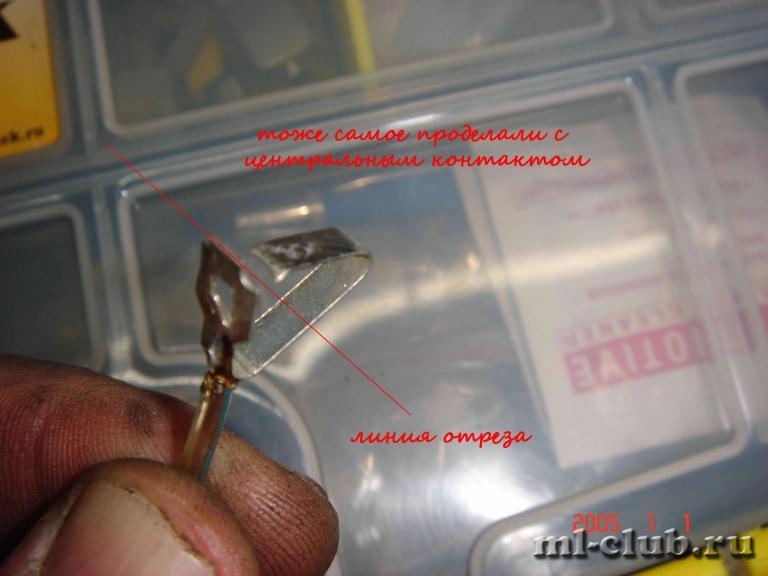

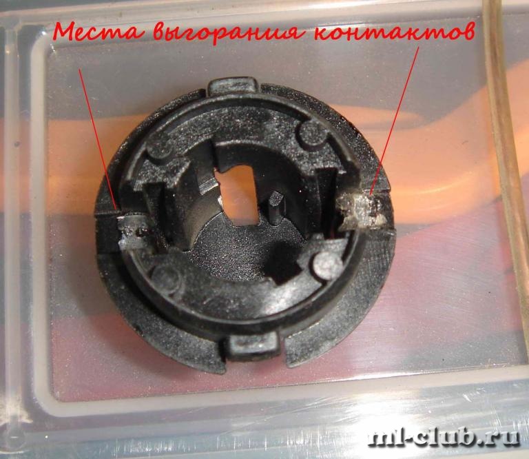

Задался целью починить задние фонарики, метал не защищен, окисляется, плохой контакт, а если вспомнить физику, при плохом контакте происходит нагрев...  ну и так далие!!!
в результате перегорают лампы, и приносят массу хлопот, особенно зимой.
Вот предлагаю Вам посмотреть что получилось,
на провода крепил обычным способом, пайка. можно кому как в голову придет...
