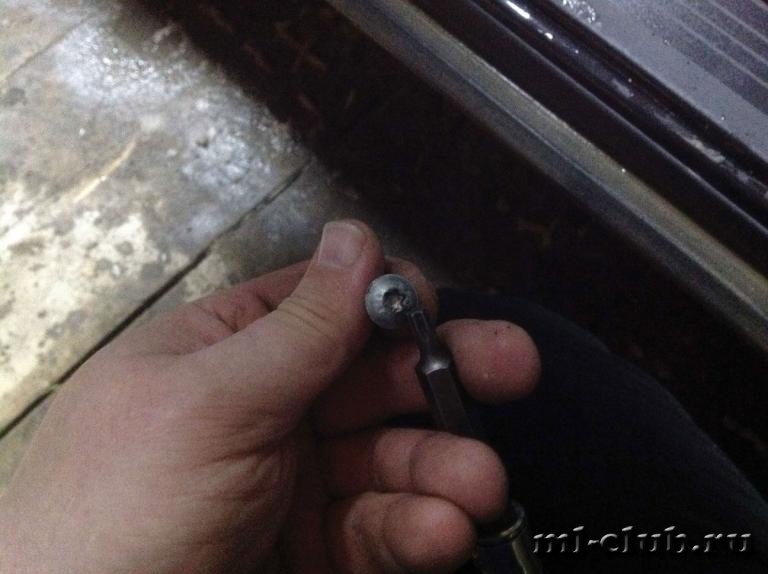

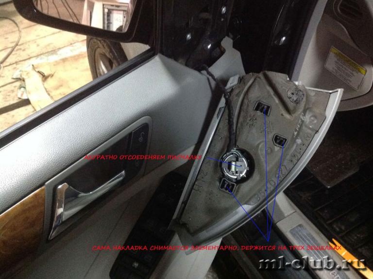

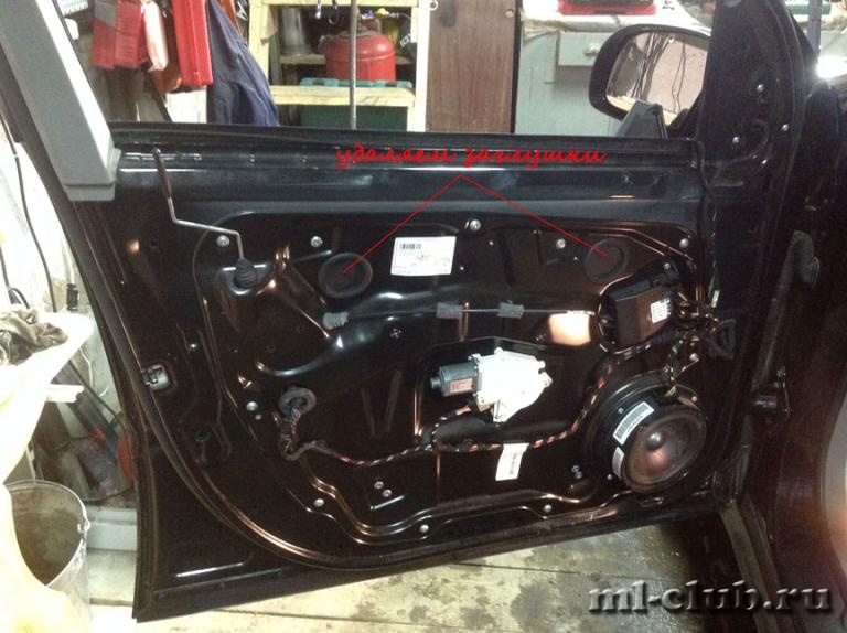

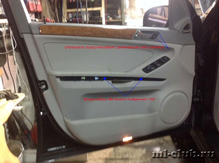

разборка водительской двери W164
разобрал дверь, защелкал замок,
кому может понадобится.
помыл все работает
post-88-0-03651300-1389889354_thumb.jpgpost-88-0-78852000-1389889354_thumb.jpgpost-88-0-79389800-1389889355_thumb.jpgpost-88-0-94367100-1389889356_thumb.jpg
post-88-0-74122400-1389889357_thumb.jpgpost-88-0-73132200-1389889358_thumb.jpgpost-88-0-37662200-1389889359_thumb.jpgpost-88-0-63691300-1389889360_thumb.jpg
post-88-0-15567500-1389889361_thumb.jpgpost-88-0-76064400-1389889361_thumb.jpgpost-88-0-08851300-1389889378_thumb.jpgpost-88-0-22737400-1389889379_thumb.jpg
post-88-0-98616600-1389889379_thumb.jpgpost-88-0-64809200-1389889380_thumb.jpgpost-88-0-46395300-1389889381_thumb.jpgpost-88-0-44307500-1389889382_thumb.jpg
post-88-0-14005600-1389889383_thumb.jpgpost-88-0-15094700-1389889384_thumb.jpgpost-88-0-28081700-1389889385_thumb.jpgpost-88-0-97063700-1389889385_thumb.jpg

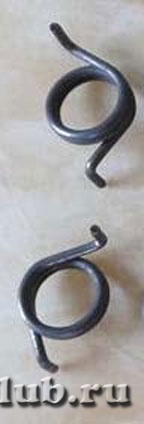

а что предвещало вскрытие?
В начале все написано!!!
Замок зещелкал!!!
http://www.avito.ru/sankt-peterburg/zapchasti_i_aksessuary/rem._komplekt_dvernogo_zamka_mercedes_ml_w164_215921052
Объявление с Авито о продаже пружинок замков.Есть подобные в Москве, Уфе и Нижнем Новгороде
я пружинки сам делаю, но у меня дело не в пружинках а в задубевших резинках!!!

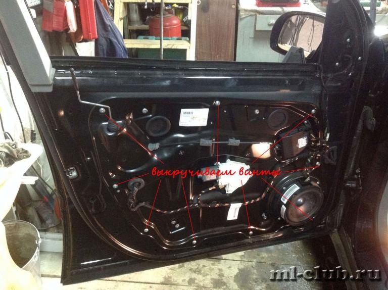

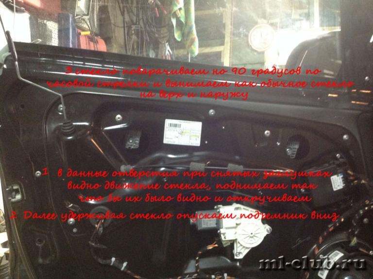

Михаил, замок и ручку обязательно снимать, чтобы убрать эту железную защиту? Мне просто нужно вибропласт наклеить на внутреннюю часть двери.
Если хочешь качественно наклеить то лучше снять , но потом учесть где замок ляжет, сделать вырез, а то замок в некоторых местах близко к металлу.
Я бы не снимал наклеил так.
Т.е. можно не откручивать ни замок ни ручку? Эта штуковина и так снимется, когда я стекло достану?
А вот эту процедуру тож обязательно делать? http://forum.ml-club.ru/uploads/monthly_01_2014/post-88-0-46395300-1389889381.jpg
да нет же , это все касается ручки и замка, по этому не надо крутить.
Открутить и достать стекло и всё? Она снимется? Потому что такое ощущение, что её не только стекло держит.
ну если ощущение , тогда ни снимай!!!
Давай ещё раз по порядку, т.к. мне действительно надо разобраться с этой хренью. Мне надо просто снять эту железную защиту с двери. Для этого мне нужно открутить все внешние болты и достать стекло. Верно? И она должна сняться? Так?
ну так!
Михаил, спасибо, буду в выходные пробовать)
