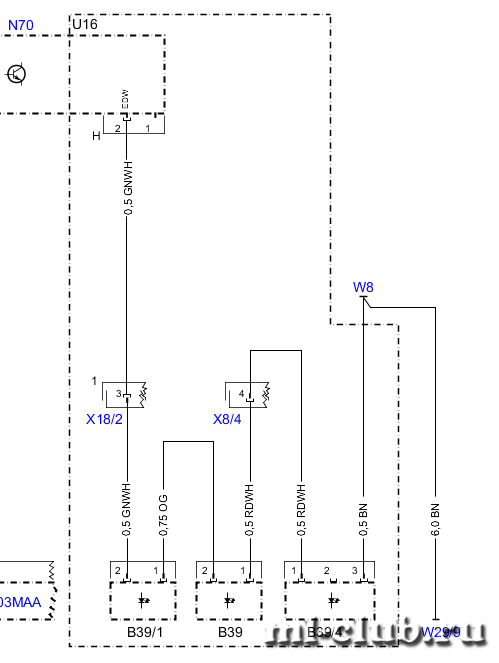

тем не менее, вот схема. всего датчиков 3 шт.
на все задние стекла. все соединены последовательно.
только проверять обрыв, возможно или массу сорвали или где-то проводку оборвали.
post-11917-0-65415600-1388503687_thumb.p
X18/2 - A0375456328 - трехпиновый, находится рядом с задним блоком предохранителей,
X8/4 - A2215450128 - шестипиновый, находится там же.

сам датчик - это медная фольга по периметру стекла, если есть сопротивление, значит стекло целое, вот и весь принцип.
штекер B39 находится рядом со стеклом, снизу, справа, если смотреть снаружи.
вся проводка ухожит по крыше в передний плафон освещения через заднюю правую нишу где SAM. блок IRS находится в переднем плафоне или рядом с ним.
я конечно могу и ошибаться, но говорю с того как вижу на схемах

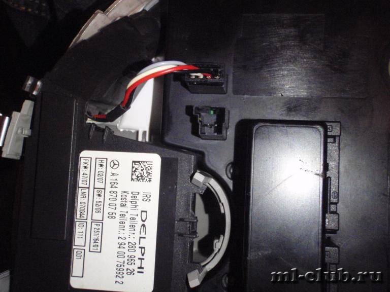

Нашел в плафоне N70 штекер Н двух контактный подходит 1 провод зел жел.
post-6751-0-17800800-1388519765_thumb.jp
я так понимаю надо снять обшивку с крышки, если контакт не подключён значит он должен висеть на проводке  справа,
и у меня стекло без защиты. а если он включен ищем обрыв. если стекло без датчика  штекер замыкаем резистором.
странно, по схеме бело-зеленый. но главное нашли. теперь если есть тестер , прозвоните этот провод с массой на обрыв.

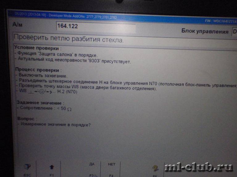

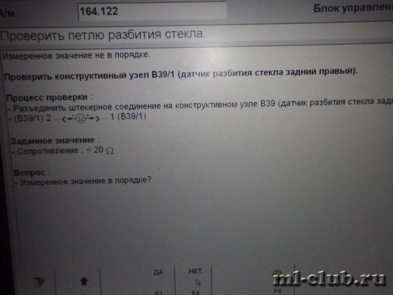

На стекле датчика не оказалось. Штекер нашел . даже нашел проводку от разбитого датчика с клеммами. теперь надо припаять к ним резистор? Как определить какого наминала? НА 30 ИЛИ 60 ом , или без разницы. При диагностике пишет проверь сопротивление на контактах 39 должно .......20ом   ( БЛИН ЗАБЫЛ В какую сторону знак стоял(<) или (>) .) вместо точек должен быть знак больше или меньше.

на ваших фотках показания <20 и <50
я и предположил или 30 или 60 Ом.
