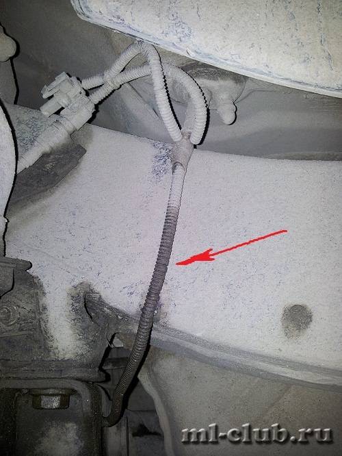

Кто может опознать - откуда оторвался провод?
Помогите. Хэлп. Кто может опознать - откуда оторвался провод? Этот провод находится над задним правым колесом.

Предположу что это проводка к датчику уровня))))
Датчик износа колодок
С этой стороны нет датчика колодок... Я всё облазил, так и не нашёл. Весной ездил в Карпаты (Буковель). Как раз в те дни, когда всю Украину снегом завалило. По дороге на проводе, видимо, намёрз лёд. Под его весом провод оторвался, а откуда - не пойму.

В данном случае ты показал на жгут в котором проходит проводка к датчику АБС и пустой разъем это к датчику износа колодок, который, в твоем случае не подключен. Могу предположить , что у тебя или дорестайл или переходная..

Не, ну вот нормально. ВИН в профиль вставлен, профиль заполнен, фотка выложена, а какой провод-то у меня оторван??? Уважаемые водители МЛ-ок! Кому не лень, по случаю, гляньте у себя, когда машина на подъёмнике будет, что это за провод и куда он подходит! Спасибо заранее!!!
Моя МЛка будет только в новом году на подъёмнике, если дождешься, то обязательно посмотрю и расскажу как у меня!!!
Дождюсь. Посмотри, пожалуйста, если можно - сфотай, куда этот провод подходит. Буду очень благодарен.

Вобщем глянул сейчас под машину,твой провод должен идти на датчик положения кузова,находится там же с правой стороны,к нему тяга подходит.
Ну? А что я писал?))))))))
Спасибо! Буду искать этот датчик. А нафига он мне вообще? У меня же не пневмоподвеска. Интересно.
Разъём смотрит чётко на колесо.
Ок, завтра залезу, спасибо за отзывчивость!
Я думаю, что это связано со штатным ксеноном. С корректором. Лично у меня его не было, вот и нет датчиков уровня, а проводка есть.
