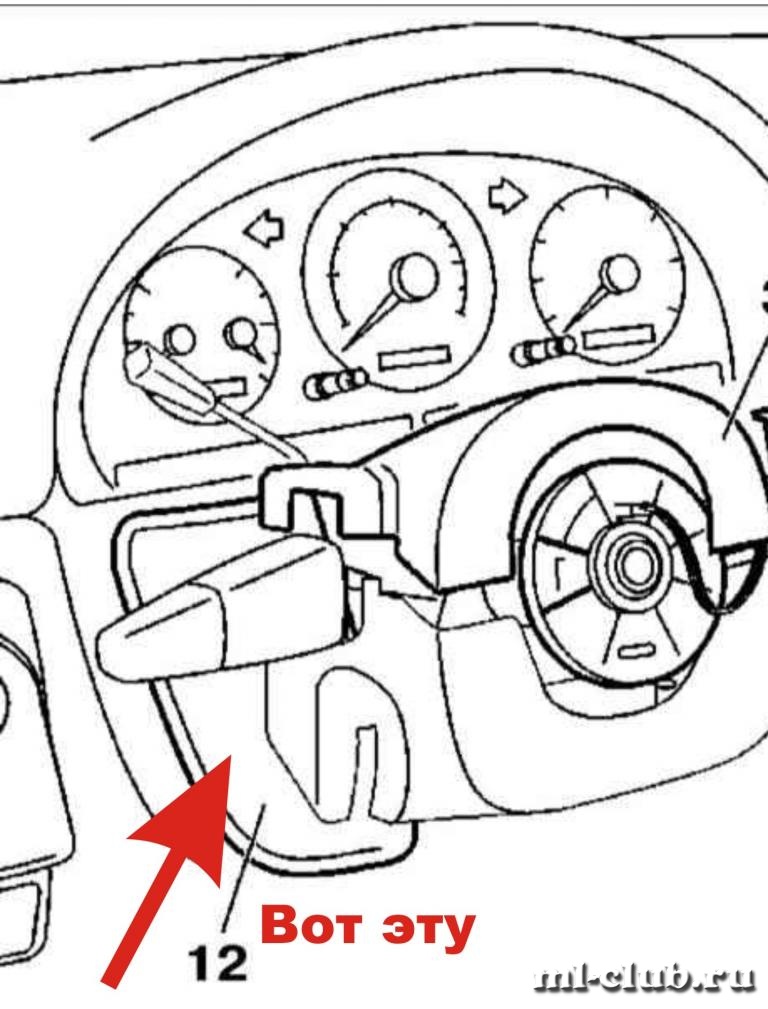

Народ подскажите: как снять накладку (на рисунке показана стрелкой)?
Находится слева от руля, на ней крепится регултор корректора фар, который, блин, каким-то чудесным образом провалился у меня внутрь. Пытался поддеть его крючочком - навышло.
post-8013-0-03887500-1387960209_thumb.jp
Крышка просто сдергивается "на себя"
так и есть, поддень ее по краям, она держится на защелках
@БИБИЯН,@егорыч 01, мужики по плюсы за оперативность и ОГРОМНОЕ СПАСИБО!!!
вобщем регулятор у меня провалился из-за обломившевогося нижнего крепления, с помощью вязальной тонкой, 0,5 мм, проволоки, крепление "восстановил". Хочу добавить, что целиком крышку у меня, снять не получилось, мешает пластик рулевой колонки (сверху), но того, что я отогнул - хватило для ремонта.
