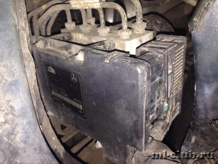

Куплю гидроблок на 163 дорест
Пришел пипец моему. Нужен гидроблок на дорестаил ( с двумя разъемами ) Предложения в личку пожалуйста.
post-12386-0-56446300-1387908332_thumb.j
Павел! они все на шесть трубок... а разЪемы разные... или номер блока, или ВИН машины, или фото разЪема... а вообще то из уважения к сообществу необходимо было бы нормально заполнить свой профиль!
Исправимся! Блок с двумя разъемами
Что-то не пойму, что за два разъёма ? Номер на блоке можно поближе, не разобрать.
Номер не читается... Один большой и под ним еще один маленький, на два контакта...
Как не читается ? Я его отлично вижу, просто резкости нет. Номер под надписью " 4 - ETS "

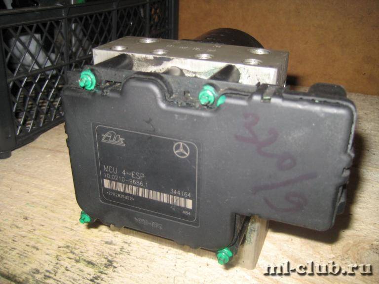

Блоки бывают с одним большим или с одним маленьким разъёмом ( тот что вы называете большим ) т.е. дорестайл.
на (электронной части ) дорестайлинговых блоках нет номеров типа А163..........  , они и так подходят на любой дорестайлинг  , а гидроблоки отличаются по крепежу к ним электронной части , в дорестайлинговых блоках он крепится на 4-е болтика , а в рестайлинговых  их 3-и , на фото у автора дорестайлинговый блок абс
На электронной части блока есть номер типа 10....... или например 0947....... Вот этот номер и важен. Если номера отличаются, то блок ( хоть он тоже дорестайловый ) не подойдёт. Машина его просто не увидит. Так что они подходят не на любой рестайлинг.
А на фото у автора дорестайловый блок, что отлично видно по разъёму. Вопрос только в том, какой у него номер.
Вот пример номера.
