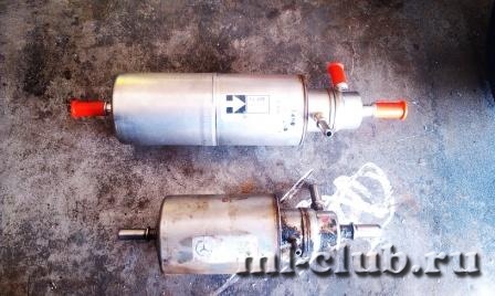

Подскажите. Решил поменять топливный фильтр, привезли по каталогу, а он в два раза длиннее моего родного. Соответственно комфортно в свое место он не ложится. В магазине сказали, что старого образца фильтр сняли с производства, есть только длинные. Как быть?

Чует моё сердце, в магазине неправду тебе говорят.
Нет, действительно. Привезли из Харькова, длинный, отправил назад. Нашли дома, в Кривом роге, то же самое. Говорят сняли с производства. На сервисе не смогли запихнуть длинный на место
По фотке кажется, что старый какой то короткий. Я недавно менял, все один в один по размерам. Фильтр кнехт. Был оригинал.
на фотке родной. я его меняю впервые.
по vin коду смотрю,  у вас тоже американец? приходилось менять?
Американец, но я думаю это неважно. Я менял мож месяц назад или чуть больше
месяц назад менял на своем-длинный но поставили.там менять его муторно,но он должен все равно встать на место даже если длиннее,т.к. я не думаю что наши машины так устарели,что конструктора на заводе решили перестать даже структуру авто учитывать,

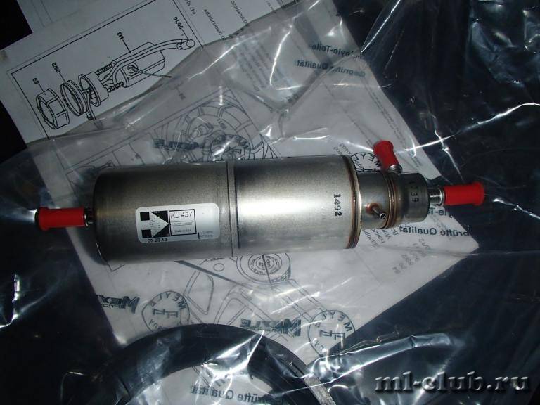

нашел фотку, какой ставил:
post-5330-0-75164300-1395161616_thumb.jp
Сегодня заказал опять длинный 437-й, он отличается от 438-го толщиной сосков. Мастер сказал, что будем пытаться впихнуть невпихуемое. Пообещал поставить. Как установлю, отпишусь.

Вам привезли 0501 или 0701. Просите, чтоб поискали 0201, он короче.
