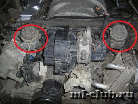

Подскажите пожалуйста что это есть?
Привет всем! Подскажите пожалуйста что это такое (обведено красным), правый прогорел, ни как не могу найти в экзисте чтобы заказать...или можно как нибудь обойтись без этого?

Клапаны ЕГР

A0021403560
A0021403660
клапана продувки катов
спасибо большое! Вот это мне и надо!!! весь форум облазил ни слова про них нету

Поэтому програмно продувку надо отключать....
так каты то живые, зачем ее отключать?

Это делать надо, если каты удалены...а так, платитя сударь, платитя)))) У этих клапанов еще сроки поставки, по моему, не маленькие...

Я один не понимаю, как может прогореть насос продувки катов? Он в выпускном тракте стоит и через него херачит выхлоп?

Это не насос, это клапана...они залипают и усе....

Их чаще выкидывают, но найти можно... они уже и не ценятся даже.

да уже заказал оба сразу, 6 дней доставка..кстати, народ, могут ли быть эти клапана причиной корявой работы двигателя (троит и тд)?

Не могу точно сказать, но ЧЕК точно будет периодически гореть, соответственно переводить машину в режим работы двигателя по усредненным значениям и повышенный расходом топлива...

Потому что можно было написать ребятам с разборки в Москву, тем которые у нас в клубе, они бы тебе переслали два этих клапана( рублей за 1000), повторюсь, они ценности не имеют уже давно, зачастую их выбрасывают даже, потому что 80% машин уже давно без катов, а поломки сразу двоих клапанов насоса продувки, встречаются крайне редко.... на моей памяти вы вообще первый)))

Сними заказ, закажи с разбора! Там ломаться нечему. И не стоят они ничего! Те, кто прошиваются на ЕВРО-2, отключают насос продувки катов и зачастую выкидывают и насос и эти клапана!

Ну так кто нибудь знает, могут ли быть эти клапана продувки катов быть причиной корявой работы двигателя (троит и тд)?
хз, вроде бы могут - подсос лишнего воздуха, если залипли в этом положении.
 во первых троит понятие у всех разное!!!!!!!!!! Что присходит то???? неработает один или несколько цилиндров????? просто трясёт мотор????или как???
