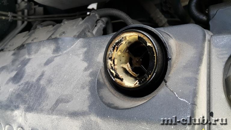

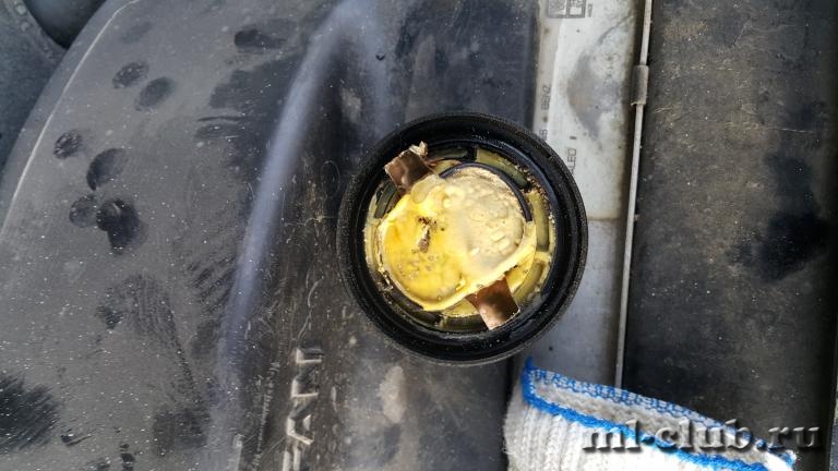

Вчера утром выдавило масло из под корпуса масляного фильтра. Двигатель стал на холодную шебуршать. Проверил масло на холодную - уровень минимум. Открыл крышку долить масло и охренел - такого налета не было даже на Мобиле.
1 января проехал почти 100 км, температура ОЖ была 80 градусов. То есть по идее, конденсат должен был пройти. А 2 января мне так и не удалось прогреть мотор до рабочей температуры и вечером я увидел следы масла под капотом.

Стас,кокое масло залито?прям маргарин :blink:
Восьмой год наблюдаю этот маргарин, но он никак на мотор не влияет.....
у меня зимой также, только не так много,и вообще машина замерзла, подожду пока не потеплеет ))))
,  Motul X-Cess 8100 5W-40, купленный в магазине EMEX. Предыдущее масло - Mobil было и то с меньшей эмульсией. А у BP Visco 5000 практически не было эмульсии (про конструкционную особенность мотора и про небольшое допустимое количество эмульсии на крышке знаю).
Сам факт эмульсии меня не столько смущает, сколько прям засохшие куски. Норма ли такая эмульсия засохшая? Если да, то поменяю только сальники и буду спокойно ездить дальше. Если же нет, то после праздников буду менять масло. Вернусь на BP
Cтас,я х.з. нормально или нет,сам же пишеш, на других маслах такого небыло,я тож на мобиле катаю ,прошлый год 5-50 этот 5-40 такого солидола нет
спрашиваю про марку масла  для себя,чтоб не заливать такое, вент каналы клапанных тоже в этом гуталине?
Влад, вы, наверное, ВКГ чистили, поэтому и нет такого солидола. Мое мнение такое, что виной всему оказалось некачественное (читай -  поддельное) масло и резкие перепады температуры.

А в охлаждающей жидкости нет эмульсии? Если есть, то очень плохо......
@piter, Сергей, сегодня буду доливать ОЖ - заодно гляну эмульсию на крышке. Визуально в бачке инородных отложений не наблюдаю. Только цвет ОЖ давно смущает - темно-темно зеленый он какой-то. Менял зеленый на синий.
