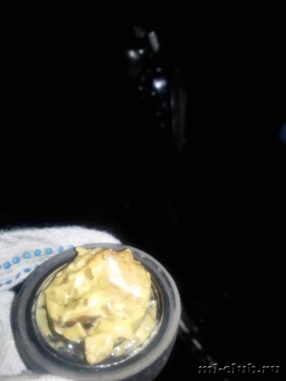

Форумчане, подскажите к чему готовиться. Решил на днях подлить маслица, т.к. уровень стал приближаться к нижней части отметки, открутил крышку, а там - ОНО! Это что за новая форма жизни? Раньше такого не видел. На что грешить? Качество масла(покупал родное, в магазине заслуживающем доверие)? На попадание антифриза или чего-то еще? Буду благодарен за любой совет или подсказку.
PS ML350, масло менял 10тыс назад, знаю, что пора менять
Может это просто эмульсия и я зря кипишую?

Это картерные газы прорываются ,в зимних условиях из-за  низкого качества бензина(примесь воды) и разницы температур  ввиде бороды и  вырастает. Мои мысли пора чистить систему рицеркуляции газов. Вспомните ваз-2106(сапун выкинул на улицу под машину)если мороз чуть покрепче он еще не такой бородой обрастает. :rolleyes:
Или поменять крышку (прокладку) маслозаливной горловины
Успокойся.... все норма. У всех такое. Почаще снимай от туда свою муть. С выхлопной тоже иной раз вода струей бьет. Конденсат а это называется точка "росы" теплое и холодное получаем конденсат... Пишу с точки зрения строительства. А физика для всего одинакова. Вы только не плодите одинаковые темы
Ты посмотри на холодном двигателе уровень антифриза и после заводки и прогрева, если уровень поднимется, значит скорее всего прокладка под головой пробита, а так это скорее всего надо чистить вентиляцию двигателя.
попробуй замени масло и засики через какое время снова начнет появляться эмульсия. А может это просто из-за того, что двигатель не прогреваешь и начинаешь двигаться интенсивно на холодную.

не переживай, это конденсат часто возникает зимой когда ездишь на короткие расстояния и машина не прогревается до нужной температуры. если так эксплуатировать нужно чаще менять масло. например у тех, кто ездит на машине зимой до метро и детей в сад.

 А на дизеле такой хрени нет,по крайней мере у меня. Хотя пробеги дом-работа 5км.Толком прогреться не успевает. Я думаю появление этой гадости все таки происходит из-за присутствия карторных газов,а точнее из-за не полного их отвода в систему EGR.
ТС не парься, это нормально. Почисти для профиликтики вентиляцию.
недавно у себя такую срань обнаружил.. ни в таком количестве, но налет имеется. Раньше никогда не было... ВКГ чистил года 2 назад или поболе, после покупки. Крышка новая (старую пролюбил). Но последнее время я стал заправляться исключительно на "гагпрЕм".. Раньше на газпроме вообще не заливался. Не могет быть связано?

это нормально при условии если только на крышке - называется конденсат . . для начало сними  забор холодного воздуха (открой капот , рядом с правой фарой находится он ). не помогает почисти вентиляцию картерных газов.
Плохо когда обнаружеш на щупе .
епт, ну ни....а себе эмульсия на первой фотке! да её на бутерброд можно намазывать вместо масла. Правильно советуют проверь уровень антифриза, когда он в масло попадает то в такой же крем взбивается и забивает маслянные каналы со всеми вытекающими, на нормальном движке не должно быть такой хрени, чуть чуть лёгкий налёт по краям это нормально.

в смысле перехода? вы про свою соляру что ли? да и не про движок я вовсе... я за антифриз толкую, а воздухозаборник тут каким боком вообще?
Я все про тоже . Заборник зимой хватает холодный воздух. В самой верхней точке скапливается конденсат т.е. крышка заливки масла. Это физика .
Крышка слева, воздухозаборник справа намного ниже..... Или у дизелей не так?

очень не большой слой на ободке горловины и зимой и летом (ну прям совсем почти не заметный) и он присутствует не зависимо от того какая температура на улице...
У меня только зимой. А на щупе присутствует такая смесь?
чур меня.... конечно же нет....
