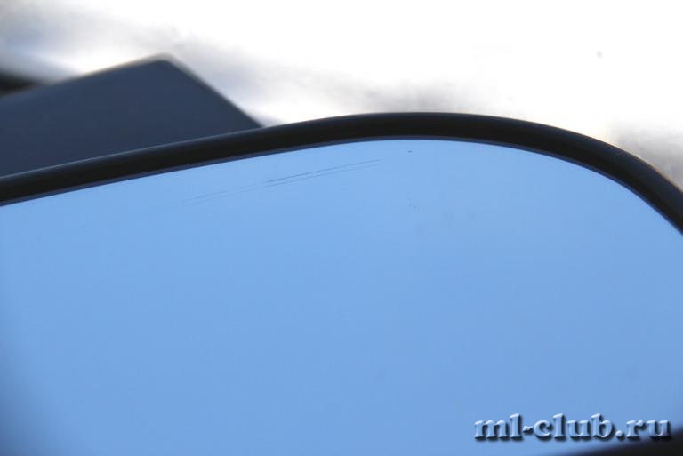

Да, у меня салонное зеркало самое простое, без каких либо электрических подключений. То есть, мне это зеркало по всему фунционалу не подойдет? Если тебе оно подойдет и будет полноценно работать, то не в деньгах дело..., пусть у тебя работает..., меняемся. Но у моей стекляшки есть царапина (см. фото)...

Фиг с ней,царапиной.Давайте меняться!?Вы завтра где в какое время будете находиться?
