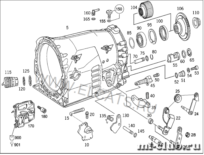

Где эти загадочные резинки находятся? Номерок подскажите пожалуйста. Тяга болтается в отверстии селектора ближе к коробке, на схемах не нашел.
Из коробки выходит рычаг переключателя,на нем стоит резиновое кольцо с бороздкой по внешнему радиусу,через это кольцо продет шток тяги,зафиксированный пластиной-фиксатором.Второе кольцо в месте сочленения этой тяги с селектором КПП под днищем авто,его удобно менять,сняв корпус селектора и обшивку тоннеля,из салона.
.Нашел только одну картинку-№25 на ней
post-8586-0-53138000-1389271753_thumb.pn
Спасибище! Так и думал, из картинки было не очень понятно. Буду заказывать.)
