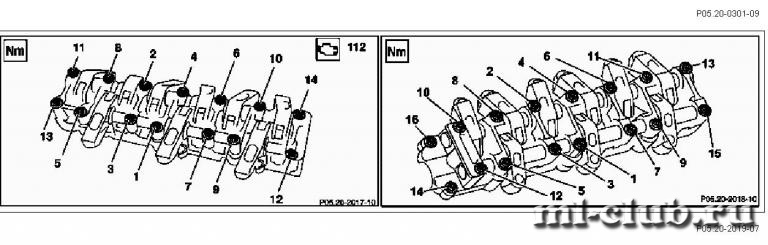

болты которые крепят постель распредвала, они помечены цифрами, когда откроете клапанные крышки подними будут болты которые надо отвернуть чтобы добраться до клапанов.
post-12493-0-38375300-1402927771_thumb.j
Вот как они выглядят, на левой голове A1129901022 - 14 шт. и A0029909722 - 2 шт, на правой  A1129901022 - 14 шт., в соседней теме я писал о сломанном болте, был неисправен (как оказалась позже) динамометрический ключ, и отсутствия опыта, не почувствовал что перетягиваю болт.
