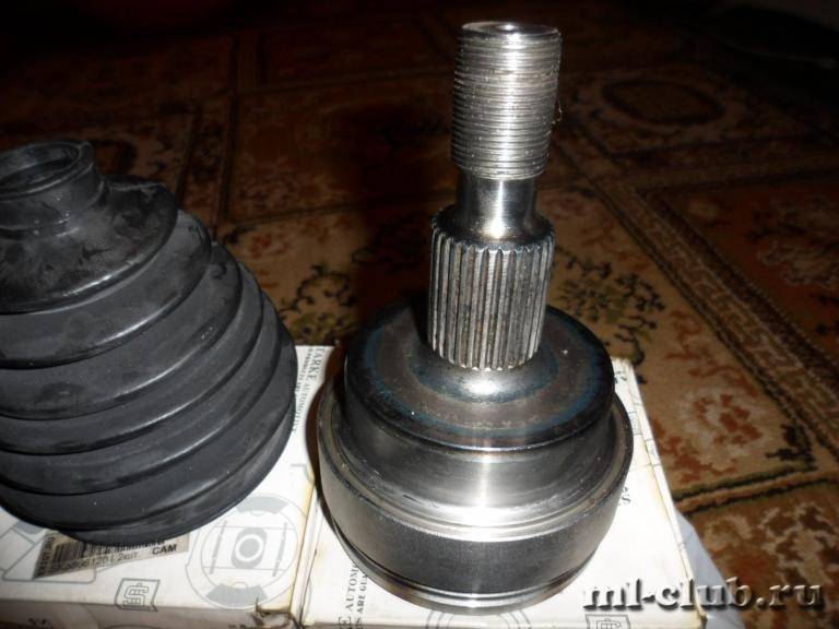

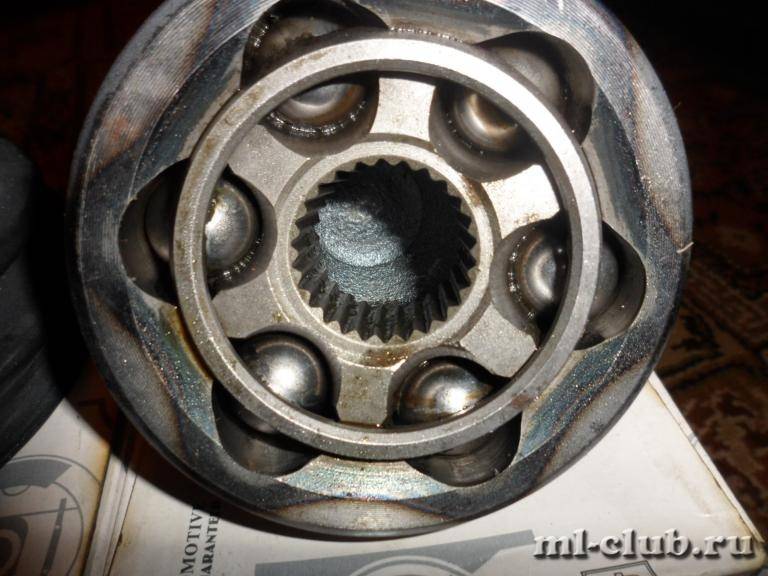

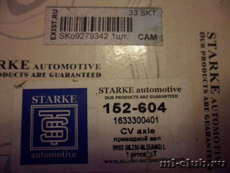

В общем продолжим съездил в гараж забрал шрусы вот что было на упаковке
post-12853-0-85994700-1387040393_thumb.j
post-12853-0-87963300-1387040409_thumb.j
post-12853-0-35995600-1387040424_thumb.j
post-12853-0-08086100-1387040435_thumb.j
post-12853-0-99705900-1387040449_thumb.j
post-12853-0-29573800-1387040465_thumb.j
номера совпадают с теми что геша скинул в прошлый раз,значит должны подходить!
ян что скажешь?номера на мою машину?

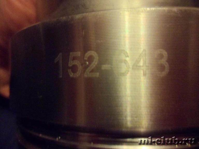

Номера все бьются нормально! А вот что именно лежит в коробке? На детали какие то номера или клейма есть?
есть вот такое,мне ни очем не говорит
просто есть мысль что шрусы которые он сказал не подошли он положил в коробки от тех что поставил,поэтому и номера бьются!завтра поеду опять в гараж разберу старый шрус и сравню сам!
кроме этого клейма ничего нет
post-12853-0-19472200-1387042608_thumb.j
все данные(и даже с крайней фотки) бьются как родные!
то есть судя по клейму этот шрус должен мне подойти? интересная петрушка ладно,завтра все равно в гараж ехать сравню с тем рассыпаным который он мне тоже дал,мож чего увижу какую разницу,сфотаю,там дальше кубаторить будем!

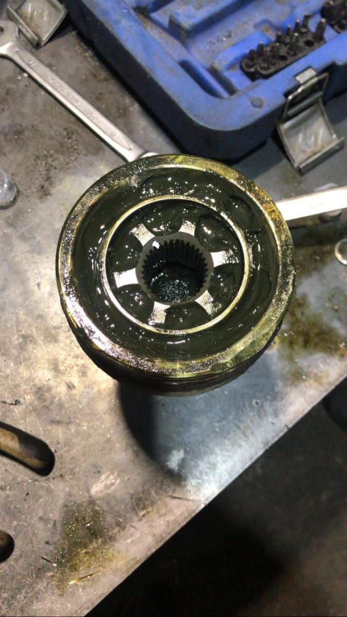

Всем доброго времени. Разрешите поднять тему. Машина VIN: 4JGAB72E3XA087750 . Сняли переднюю левую наружную гранату. А у нее внутренних шлицов 36, заказанная по вину - на 26 шлицов. Как так может быть? Прошу помощи!
Изменено пользователем ЧЮ-Вот
ошибка
Может целиком привод подошёл с другого авто. Так и поставили.
Или пришла не та
По вину именно то что надо, а на машне совсем другое... загадка..
Я летом покупал внешний шрус ASVA. Не подошел по внутренним шлицам. Купил палку ASVA всборе. По внешним шлицам идеально.
one life one love
Есть Star
на китайских приводах и шрусах другой шлиц внутренний, на оригинальный привод не подходит. оригинальных шрусов отдельно вроде как не бывает.
