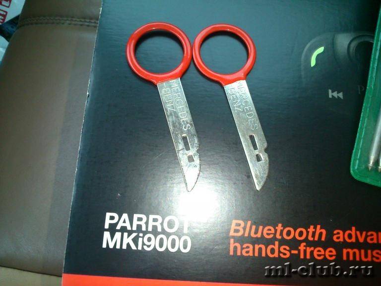

Артем, вот такие ключики продаются в большинстве автомагазинов стоимостью 400-500руб и достаточно хорошего качества.
post-3327-0-97847800-1389731098_thumb.jp
post-3327-0-47696700-1389731118_thumb.jp
Артур спасибо, это понятно, но мне нужно всего один раз ее снять для подключения аукс , вот потому и спрашиваю может есть у кого на пару деньков)
