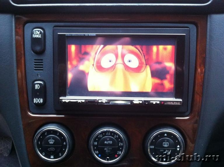

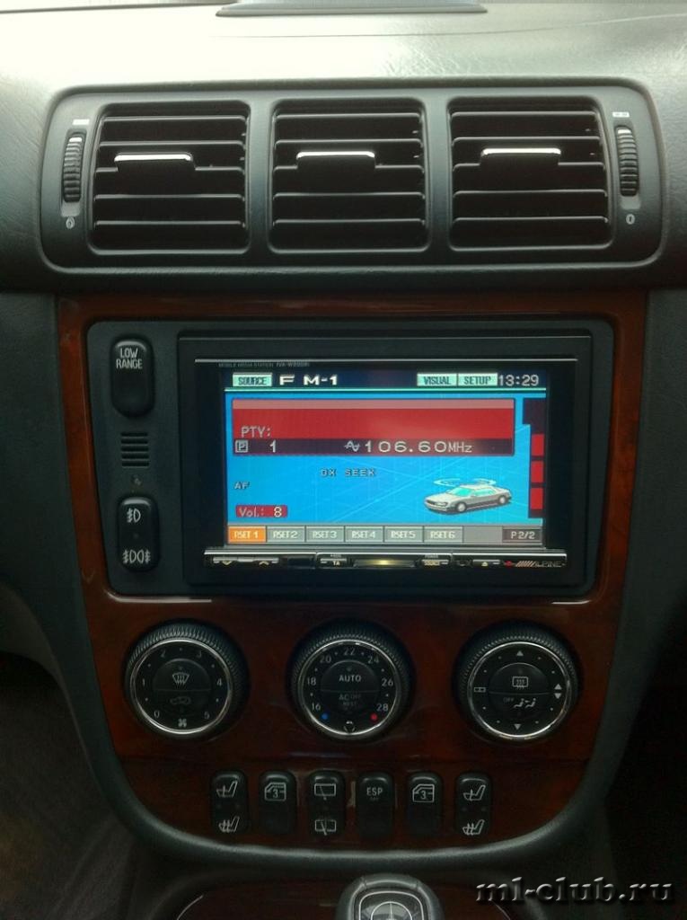

мне не сам процесс установки нужен,мне нужен совет чем дыры заделать ,которые могут остаться после установки .Сомневаюсь что все нынешние DVD строго под размер ML -ской  бороды для  магнитолы,кто то же ставил,а значит может поделится мыслями как этот момент с размерами решить.
я выкладывал свой отчет установки 2ДИН - рамку сам пилил закрывающую щель.
у МЛ "дырка" стандарта ISO, а обычный размер 2DIN.
чтобы не пилить ищи переходку 2ДИН в ИСО...
  В 04.05.2014 в 14:52, maperminov сказал:
Какой именно размер?
178x100x159 мм
Вот вариант. Очень удобно. Поменял сразу в салоне при покупке авто в 2004 году...
post-12089-0-91296800-1399223283_thumb.jpost-12089-0-72824100-1399223292_thumb.j
