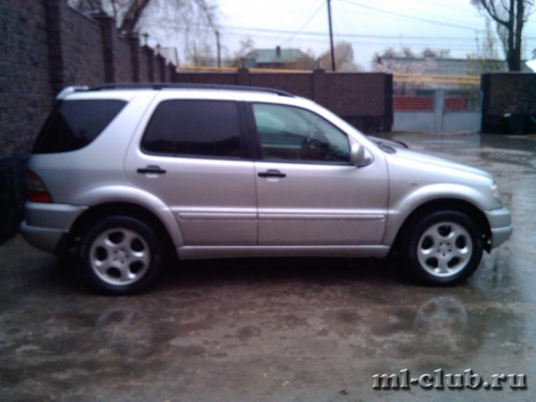

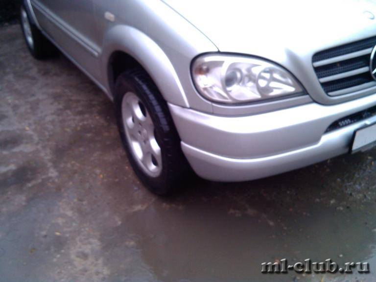

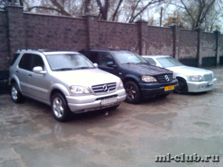

ИМХО:
Для лета на 163, оптимальным будет 18" с родной шириной 255, конечно можно и 275 и 285, но будет заметно тяжелее тапка, соответственно нагрузки на ходовую часть.
Ширина диска 8" - 9", вылет при 8,5" - ЕТ35. Я какой-то год и на ЕТ25 прокатался, но нагрузка на ходовую огромная, с учетом моей резины 285\50R18 и почти весь бок машины в грязи, из-за такого вылета.
Так что оптимальным считаю:
255/55R18 ширина диска 8,5 и вылет ЕТ35
PS: Фото моего на Моноблоке 4, фотографировал на кухонный комбайн, так что за качество - простите.
