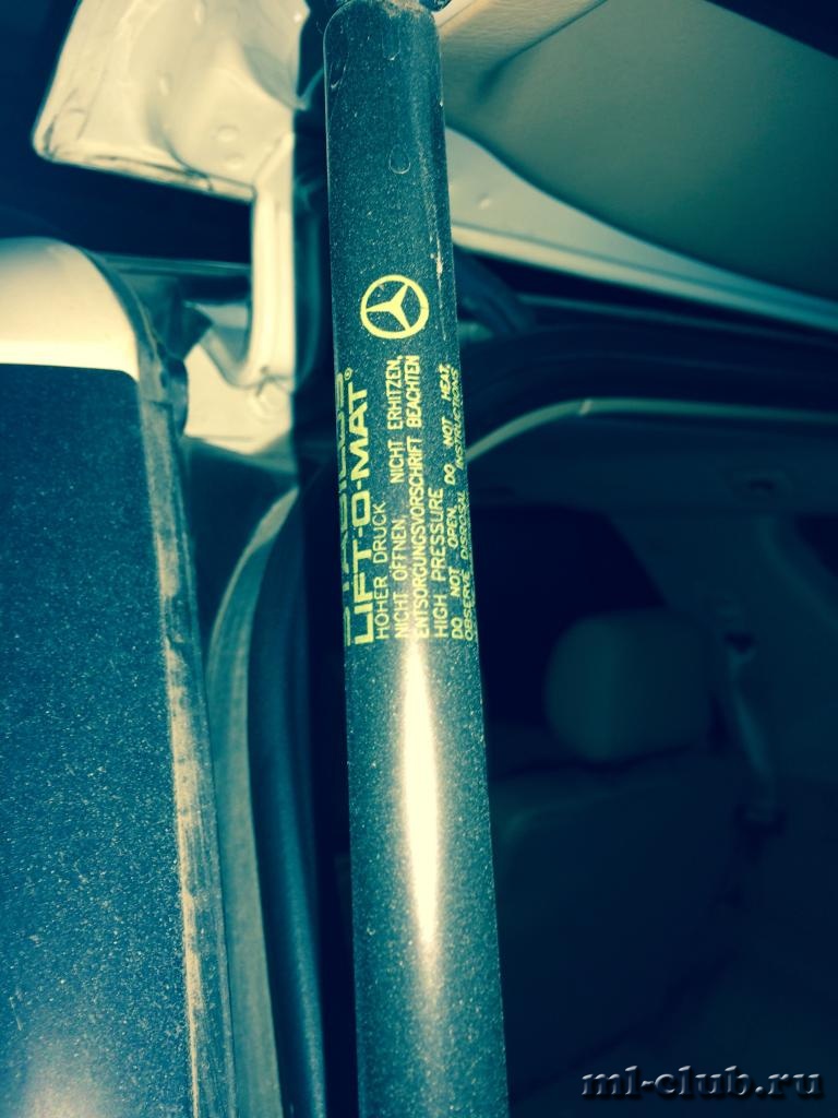

вопрос? кто знает как правильно надо устанавливать аморты? толстой вверх или все таки вниз?
На капоте толстой стороной вниз....

сегодня заливал омыватель и обратил внимание, что у меня толстой стороной вверх стоят - к капоту
  В 06.10.2014 в 18:05, Dimitrius сказал:
Я же тогда не зря спросил, а народ обижается
У меня на задней двери Толстой верх идут, но по мануалу, идут наоборот
Также у меня было в Одроуде, при замене стоек на сервисе мне сказали что стойки наоборот стояли, хотя и там и тут идут оригинальные стойки , и думаю они шли с завода так!
Если что поправьте!post-12403-0-14067100-1412621960_thumb.jpost-12403-0-02309000-1412622156_thumb.j
post-12403-0-71590400-1412622308_thumb.j
вроде и на схеме вверх толстой
