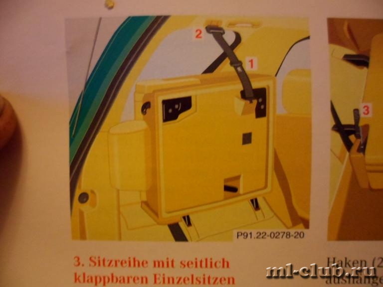

посмотрел сегодня еще на одном мл,в общем тот мануал на русском который левый походу,сегодня достал из шкафа тот который на немецком там на фото если присмртреца видно что штоком вниз,так значит и есть ,так как стоики меняны у меня видимо бывшие хозяева поставили как на фото в русском,сегодня перевернул себе,хотя разницы сильной не заметил!!!post-12853-0-36002500-1386745890_thumb.j
Толич просил передать....
И Главное , что передал Толич!.... Внимательно смотрите на крайнюю фотку!  Там стойки установлены правильно, по фен шую....
