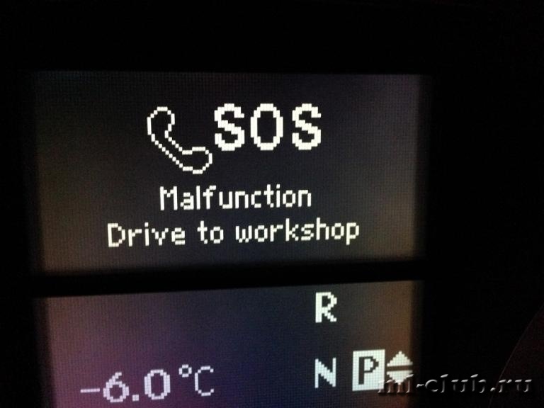

Не могу фотки скинуть почему то!?
Вот как то так
Или так))
post-13313-0-38607800-1386315767_thumb.j
post-13313-0-88703600-1386315802_thumb.j

ну как я и думал, кривой перевод....
bodya876
не надо переводить самостоятельно, если не дано, пишите как в оригинале, тогда быстрее помощь получите....
а звучит это так: Неисправность, посетите ремонтную мастерскую.
а мне переводчик перевел неисправность привода!?))))
В топку переводчика...
