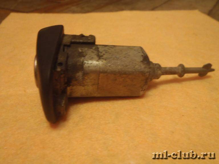

Всем привет! Вот, наконец, добрался до отчета... Вроде еще никто не выкладывал, надеюсь пригодится. Писака из меня никакой, зато фоток много))) поехали.....
post-7333-0-53837700-1386191790_thumb.jp

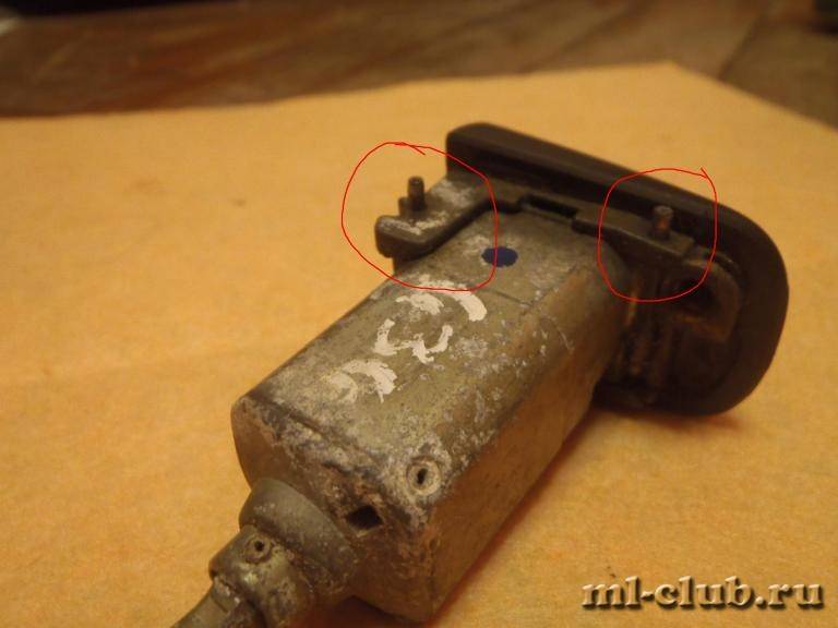

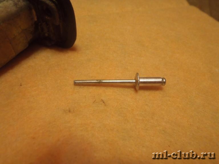

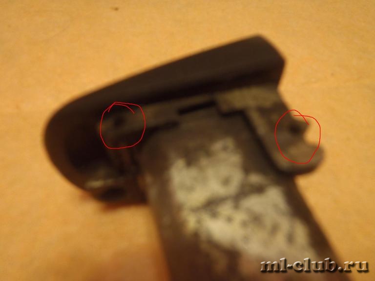

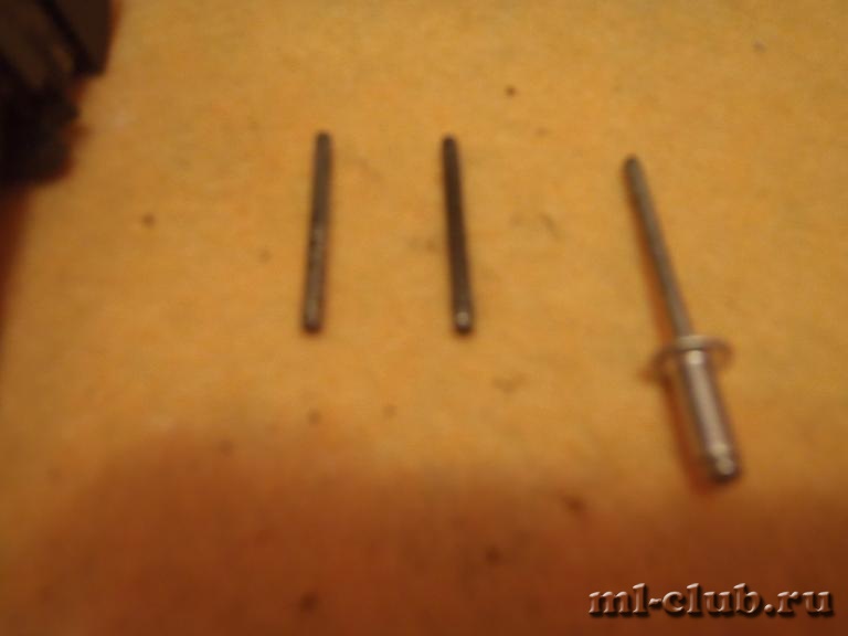

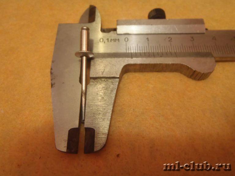

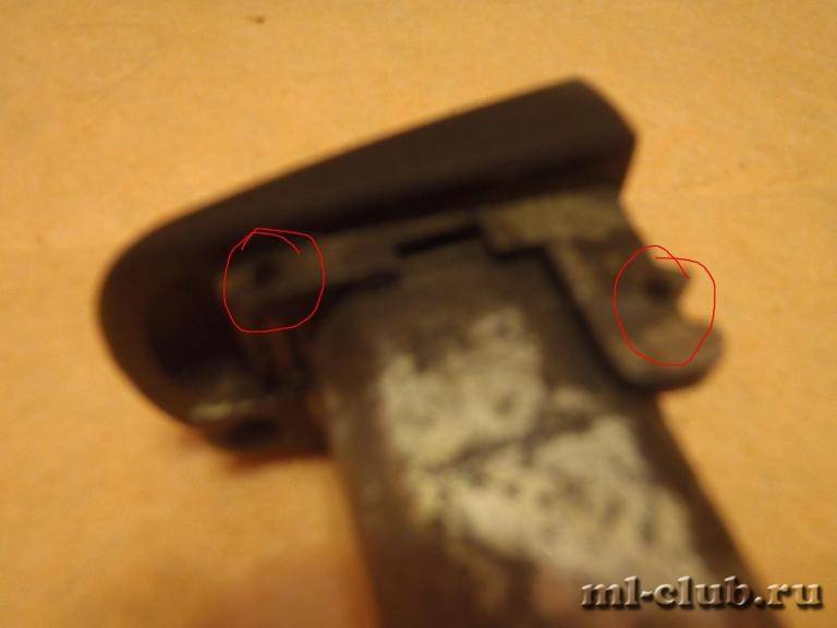

2 шплинта, выбиваем в любом направлении
post-7333-0-84640300-1386191847_thumb.jp
мне под руку попалась заклепка

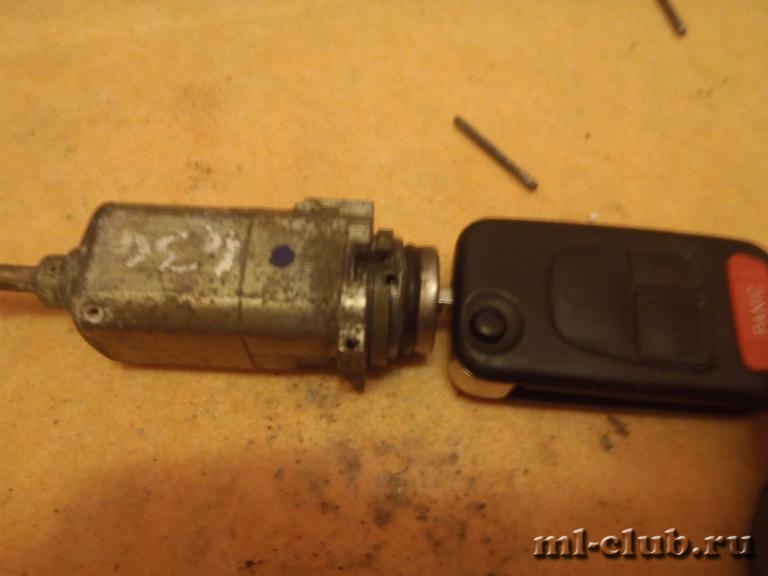

post-7333-0-16491200-1386191912_thumb.jp
выбитые шплинты

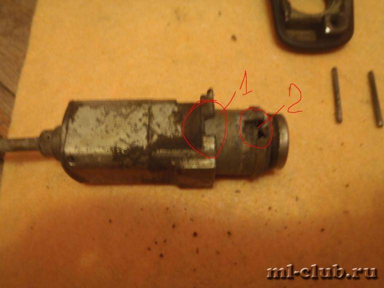

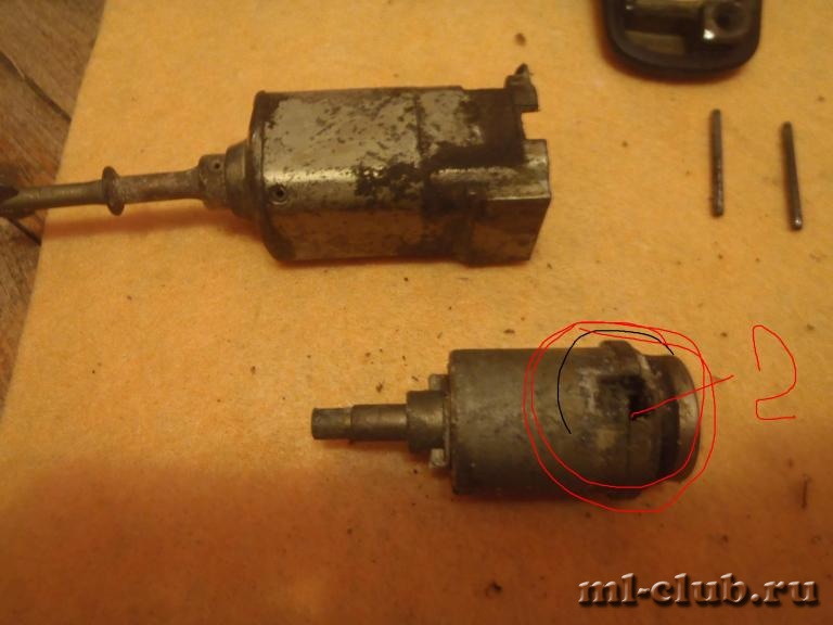

post-7333-0-75104000-1386191998_thumb.jp

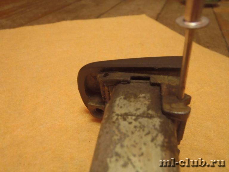

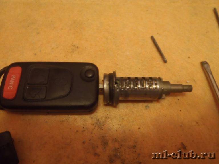

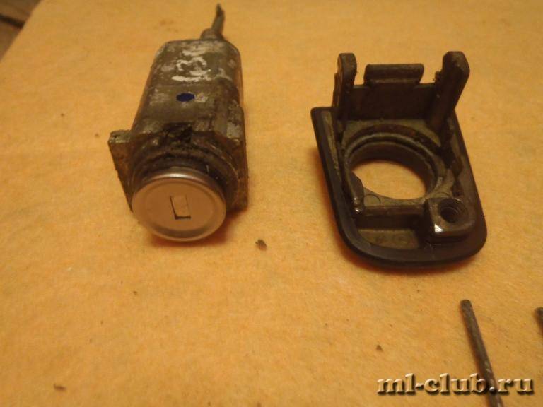

в паз 1 вставляем плоскую отвертку, корпус личинки должен выйти, в паз 2 тоже самое, если не идет, читаем дальше..

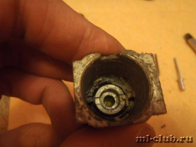

post-7333-0-85565500-1386192132_thumb.jp

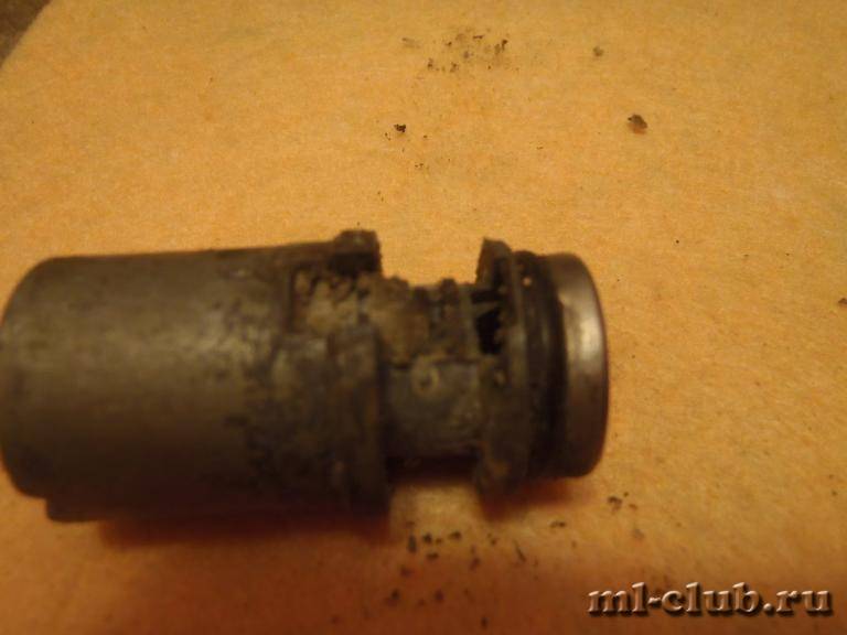

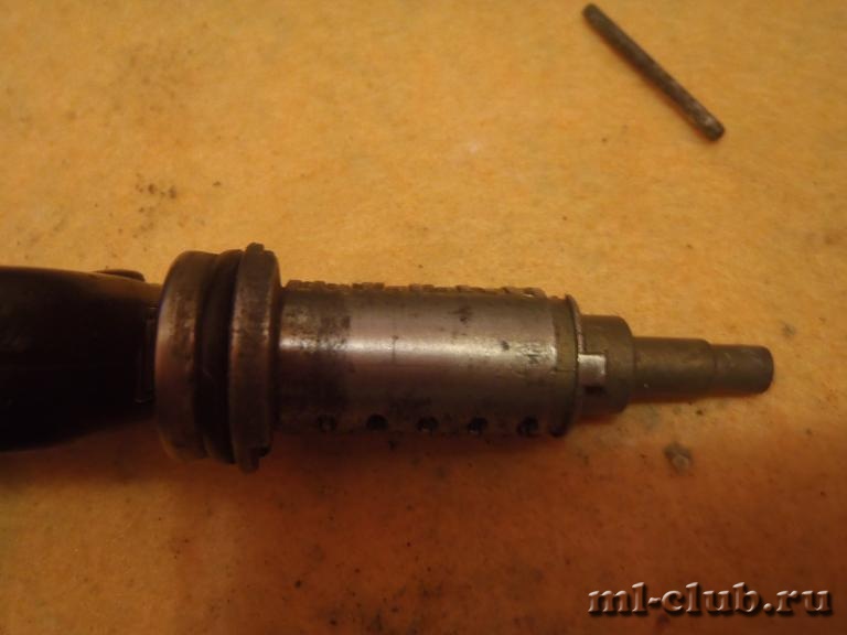

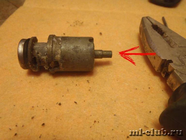

осторожно стучим по "хвостовику", мне помогли пассатижи

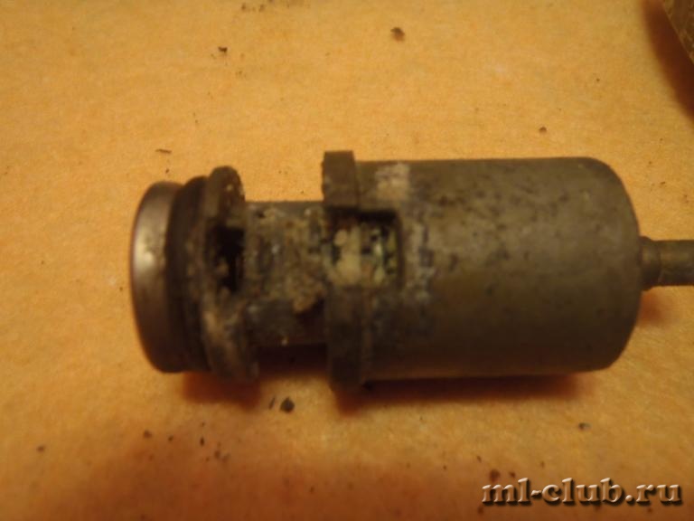

post-7333-0-06457400-1386192193_thumb.jp

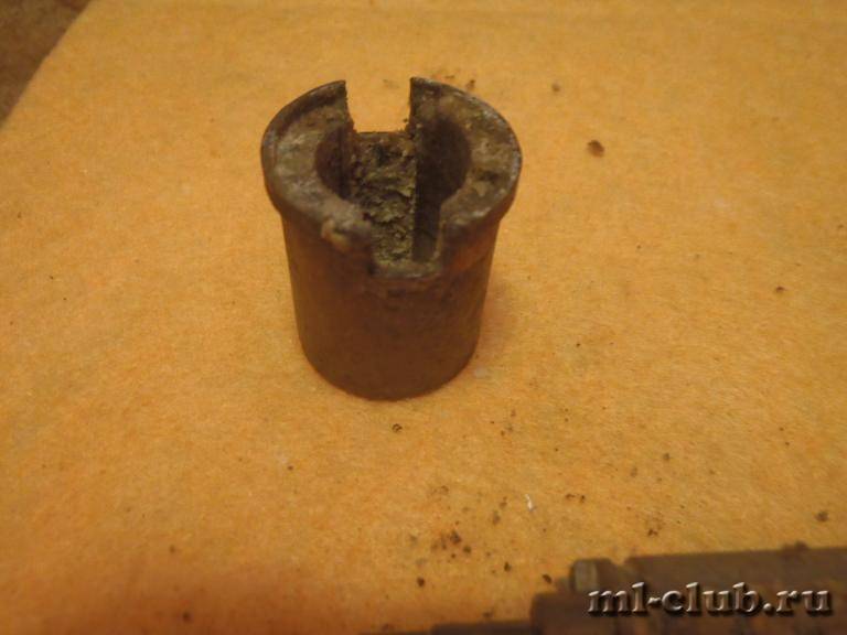

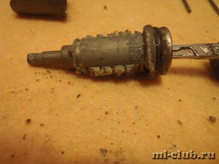

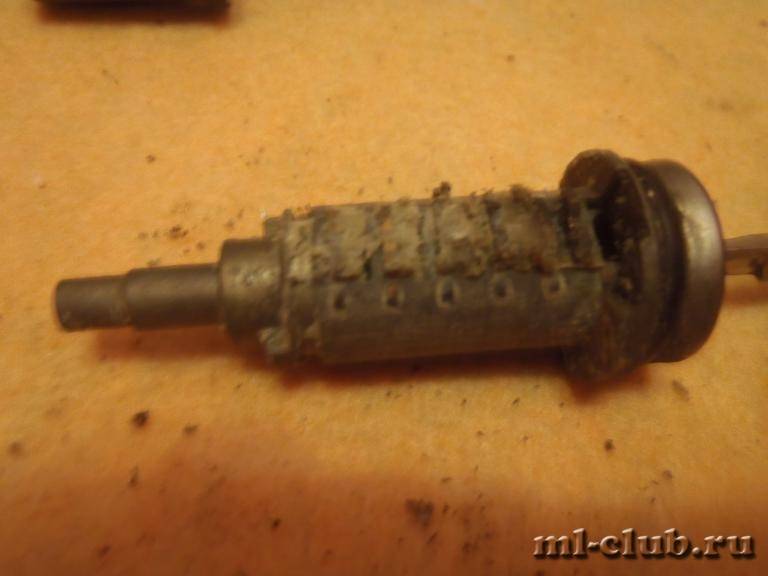

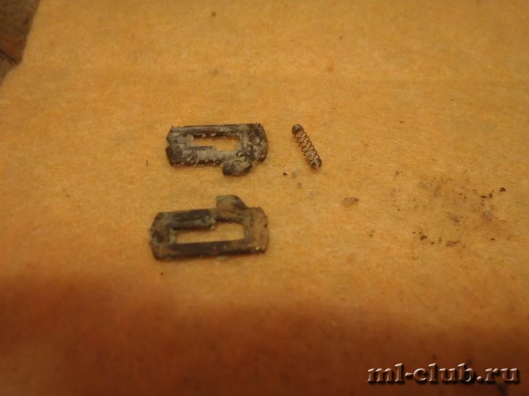

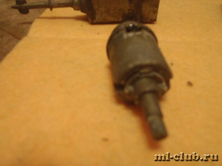

вот то безобразие, которое мешает ключику работать

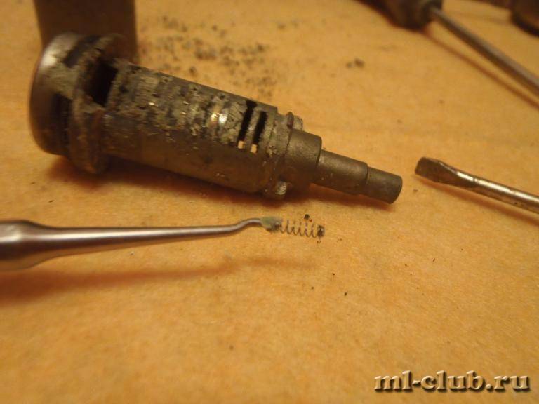

post-7333-0-03919800-1386192299_thumb.jp

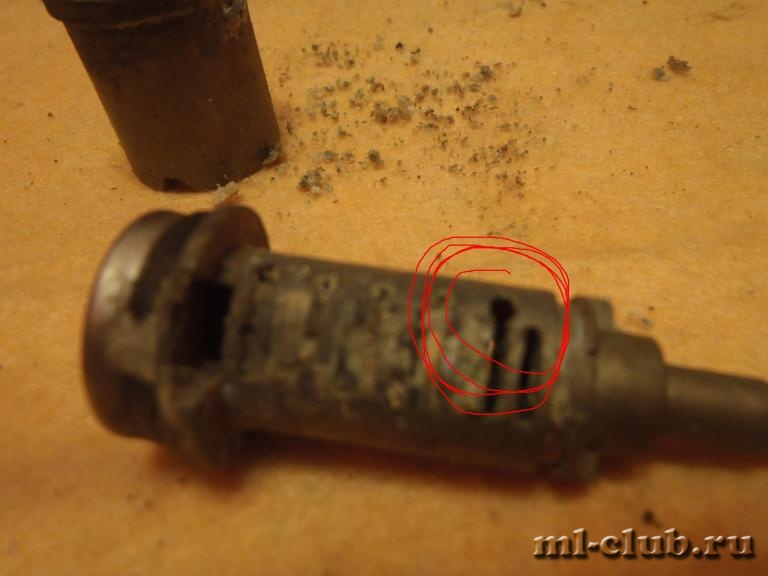

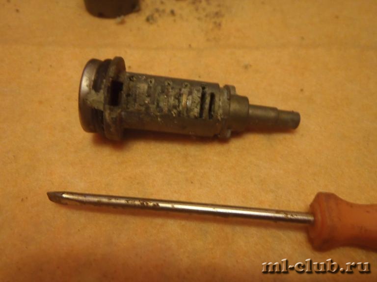

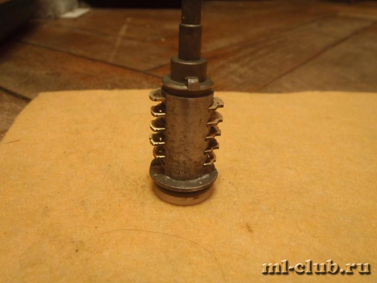

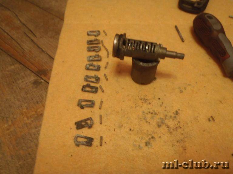

детальки механизма секрета, выбиваются тонкой плоской отверткой, 5 в лево, 5 в право, у каждой пластинки своя пружинка, очень мелкая, не теряйте, без них замок будет плохо работать
post-7333-0-73843300-1386192525_thumb.jp
тут живет пружинка

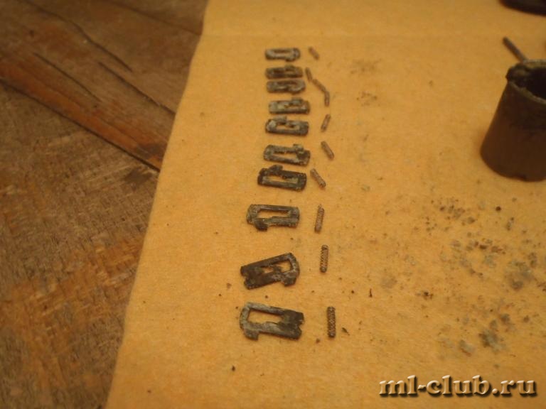

post-7333-0-33686900-1386192581_thumb.jp
всего 10 пластинок (НЕ ПУТАЕМ ПЛАСТИНКИ МЕСТАМИ), 10 пружинок

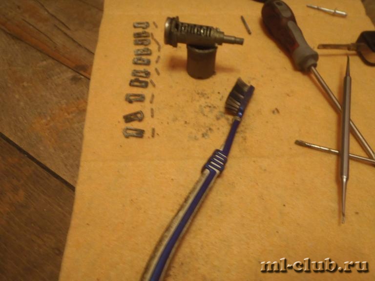

post-7333-0-63482500-1386192693_thumb.jp
чистим личинку, меня выручила старая зубная щетка и "комет"

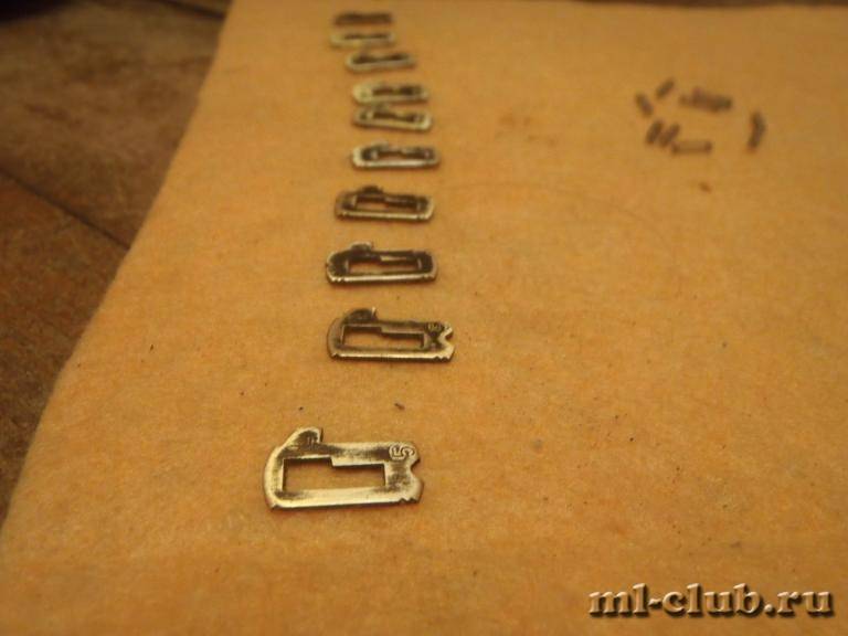

пластинки чистим мелкой наждачной бумагой (без фанатизма)

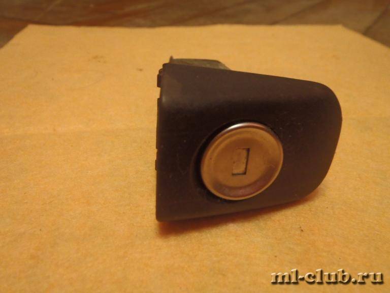

собираем и проверяем. Из 4 личинок 3 удалось вернуть к жизни, 1 похоже, не родная была.

Кстати! Забыл написать! Это ВАЖНО! Перед разборкой, замочите личинув керосине на несколько дней, или придется пластины выбивать не тонкой отверточкой, а нормальной такой Атверткой с Молотком. Есть шанс повредить механизм. После отмокания, окись становиться рыхлой.
фотки личинки ДО чистки впечатлили, конечно...
а я когда делал, то сами пластинки не вытаскивал, а все проливал карбклинером, потом воздухом, в итоге все было гуд. Тут еще момент, главное ничем не смазывать личинку внутри, иначе потом это все в камень превратится со временем.
Миша привет! Не уверен, что карбклинером получиться ее отмыть, Я чищу щеткой и бытовой химией, снимает только мягкий верхний слой, остальное - механически (наждачкой).
Себе смазывал графиткой, простояла год, разобрал для ревизии - все гуд, окиси нет.
