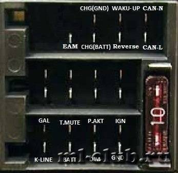

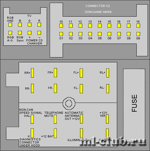

я люблю музыку и всякие там прикалишки хай теч, алпайн  качественный агрегат с отличным ЦАП и  навигатор с картами по России , если собраться с мыслями то можно себе сделать тайком от всех домашних такой подарок)))),  может есть у кого фотография разьемов на штатном команде какие там разьемы??? к своему команду ключей не имею чтоб снять(((

@Bulbas,
Какой майфун стоит у тебя не знаю, у меня был MCS
post-3327-0-24465400-1389476042_thumb.jp,
а стал comand
post-3327-0-23937900-1389476091_thumb.jp
с такой распиновкой
post-3327-0-15532600-1389476267_thumb.gi
соответственно разъемы немного изменил. Кстати была на Ц-шке очень похожая магнитолка, модельку точно не вспомню очень радовала, хороший ЦАП, можно поиграться с кроссовером, задержками и прочим, имеется видео вход/выход, а также возможность деления на две зоны.
