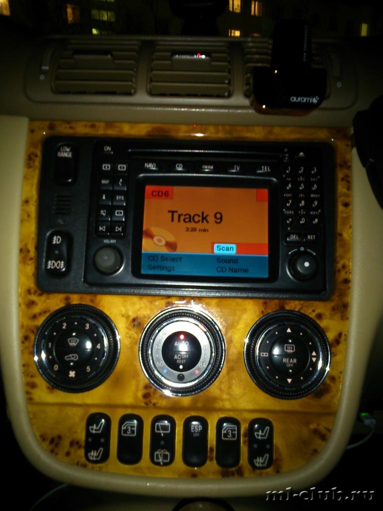

я владею мл уже полтора года, но так и не понял что из себя представляет команд этот=))) у меня мафон сперли летом, когда ставил китайскую балалайку на его место увидел там просто кучу проводов, я к тому что обычную двухдинку я без б подключу а с этим командом не сталкивался...

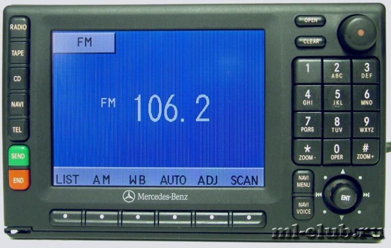

Уважаемые Коллеги) по автопрому а не пробовали менять штатный на нештатный магнитофон с выходом по оптике присмотрел алпайн 2 диновый, но мучает вопрос с этой самой оптикой встанет ли голова новая без всяких там переделок!!! Что бы снял поставил, ни где не могу найти характеристики команда (выходная мощность, отношение сигнал шум, и т.д) Есть опыт установки у кого?))
По сути особо ничем не отличается, но команд нравится больше, возможно замутить без особых проблем AUX, качество воспроизведения звука куда лучше чем на МКС, более расширенные настройки, а также попроще, но не совсем бюджетно  реализовать AV вход.

@Artur ML350, а мне чтото надоела 2 дин китайка (работает все и как ей положено) - просто надоела))) хочу 4210 (что есть, комманд то было приятней доводить) дооснастить)))))))

Если у тебя стоит штатно и на данный момент подключено и работают саб, чендж и усилитель то без кулибничества дело не обойдется, просто снять штатку и вкорячить любую инородную голову -не получится! А по поводу алпайна с оптикой х... знает, что за модель то?

а этот команд наверное не заиграет если у меня усилок и саб не работают, и ченджер... я прост брал машину уже с пиником, и не в курсе работает ли все вышесказанное, но все присутствует на своих местах, тока усилок не нащупал=))

Штатные головы можно подключить тремя способами 1) По оптическому интерфейсу 2) Линейный выход (с предусилителя) 3) С встроенного усилителя мощности.
Усь находится (или находился) над ногами водителя под пластиковой панелькой, в сааамом верху.
