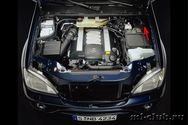

  В 14.12.2013 в 20:35, Евгений (8142) сказал:
повторю вопрос- есть ли технологическое отверстие из салона в моторный отсек  где-нибудь в непосредственной близости к АКБ?
в непосредственной близости может и есть...
но есть чудесный тоннель
от блока предохранителей в салон.
см.картинку (стрелочка)
post-12781-0-67208400-1387484393_thumb.j
снимаете крышку блока и протяжкой (проволкой) к концу которой закреплен протягиваемый кабель - протягиваете (от блока в салон). Под торпедой ловите.

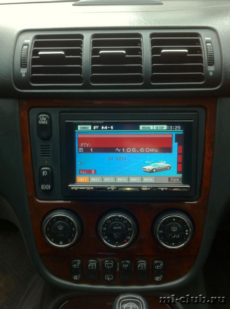

  В 03.12.2013 в 10:44, Gorka6 сказал:
Вот так это выглядит
4058BT
CD чейнжер играет MP3 DVD после установки 2 дина?
  В 28.12.2013 в 15:13, Руслан75 сказал:
4058BT
CDченжеру пофиг сколько динов... он или читает какой-то формат или в принципе его не читает, и хоть там 3 дина

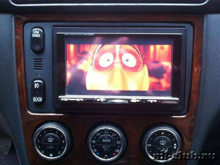

Немного не в тему, но всё же... С завода стояла родная 10-ка и при покупке её сразу в салоне поменял на такой ALPINE. post-12089-0-65650100-1388496770_thumb.jpost-12089-0-07213500-1388496772_thumb.j Стал как родной. К нему подключена навигация, задняя камера, передняя камера (всё Алпайн), кстати, весьма полезное дополнение к родному парктронику, отдельный кабель для IPod, IPhone. Скажу честно, очень удобно. Чейнджер не ставил (родной не Алпайн), т.к. не ленюсь менять диски вручную.
У меня Айфон по блюпуп сам коннектится, музыка,телефон,  телефонная книга....
Этот Алпайн мне ставили при покупке авто в 2004 г. Тогда к этому Алпайну блока блютуз не было. А сейчас уже не нужен. Я катаюсь на Рейнж ровере 2010 года... А МЛ 350 сейчас машина жены, а ей громкая связь и свободные руки не нужны.
Кроме того, кабель, шедший в комплекте, предназначен был только для музыки.
