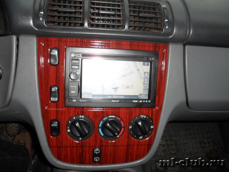

]не поставишь просто так,потому что у тебя оптика была,или родную искать под оптику и тогда у тебя и родной саб и чейнджер,если хочешь ставить не родную голову придется менять все и проводку на все колонки проводить самому и подключать мафон,такой вот минус этого ВООSE зато когда он работает он колбасит  :00030: у меня была обычная музыка и со сменой головы проблем не было поставил и все выглядит такpost-12853-0-54776000-1386263958_thumb.j

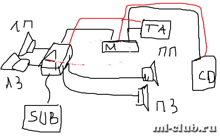

1) прошу помочь схемой акустики рестайла американца!!!

post-4636-0-03377300-1386374211_thumb.pn
ЛП,ПП передние динамики(в дверях)
ЛЗ,ПЗ задние
А - усилитель(нах. под рулевой колонкой)
SUB - сабвуфер(под водит.сидением)
М - головное устройство
ТА - TELEAID(только на амер.машинах)находится под пасс.сидением
CD - чейнджер(в задней части а/м справа)
чёрным цветом обозначены эл.провода.
красным цветом - оптика
сопротивление динамиков в дверях - 2ома
ФУНКЦИОНАЛЬНАЯ СХЕМА
