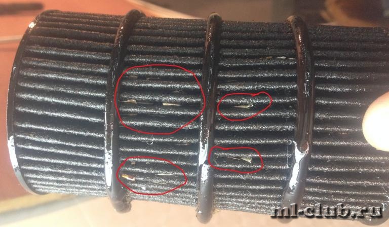

Стружкааааа!
Вот такая вот фиговина!!!
есть подозрения что чиркает чуть чуть цепь.
подскажите что это может быть.что нужно менять?
на фото масленый фильтр пробег 9500-10000 тысяч!

если цепь и чиркает, то совсем не "чуть-чуть". У меня она торохтит уже год как, причем конкретно, фильтр чистый.

просто по цвету стружки похоже на стенку закрывающая цепь.слишком она блестящая.
не ужели ни кто не сталкивался???
Мне кажется, что это уже не стружка, а куски чего-то...
Неужели ничего подозрительного не слышно?
  В 02.12.2013 в 10:07, SHV сказал:
слышно чуть шорканиье.но не хрустов и не тресков. двигатель работает ровно.
еще есть подозрение что на прошлом ТО что то упало в двигатель и перемололось)))через 8000 тысяч при замене узнаем))

согласен, уж больно крупные для стружки. думаю, что скоро проблема наружу вылезет.

вытащи и сфотай саму стружку и примерно скажи пластик или металл

не знаем!обслуживаюсь у одного и того же человека.а тут он вытащил и говорит что такая вот фигня.
метал 100%!! причем очень уж блестящий!
Все куски стружки подозрительно одинаковой формы
ИМХО
Звездочки цепи которые там внизу глубоко ....
купи другой двигатель

в ближайшее время задумываюсь менять цепь,звездочки,маслосъемные колпачки,ну и наверно сразу форсунки(волговские) все ставят вроде довольны ))
Нет к сожалению не шутка, там есть звездочка которая не меняется она в блоке внизу там короче когда вскроете двигатель смотрите внимательно может игра не стоит свеч по замене
Хотя стружка крупновата вобщем будь внимателен

самая нижняя звезда коленвала, на 112 моторе она к примеру меняется
больше мыслей нет?
она меняется но это все двигло надо разбирать((((
Просто эти звездочки идут как бээ обрезиненные а через не которое время эта резина осыпается (становится пластмасовой) и забивает массленный насос

По идее да, масленый забитый масленый насос означает масленое голодание двигателя, у тебя и расход масла должен увеличиться.
А когда двигатель работает на холостых есть шелестящие звуки?
ИМХО Может цепочка там трется обо что нибудь, в любом случае у тебя там что то разваливается и надо делать вскрытие
