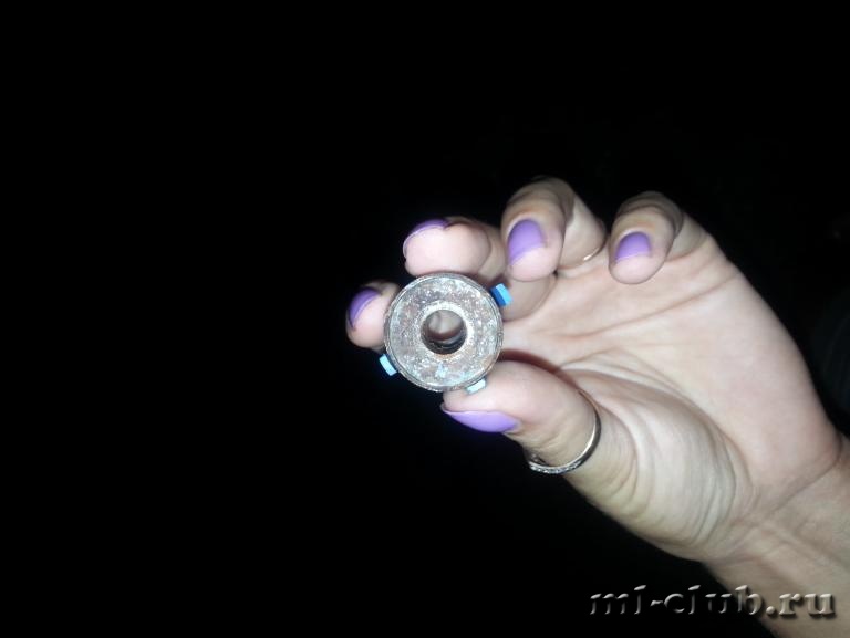

Ну в общем вытащили мы блок. Как и предполагала. Сгнил из за жидкости. Вроде как можно реанимировать...
Вот она причина всех бед :)
post-16208-0-56779400-1406841599_thumb.j
Маникюр-отпадный!!!!!Остальное-суета.....Плюс!
