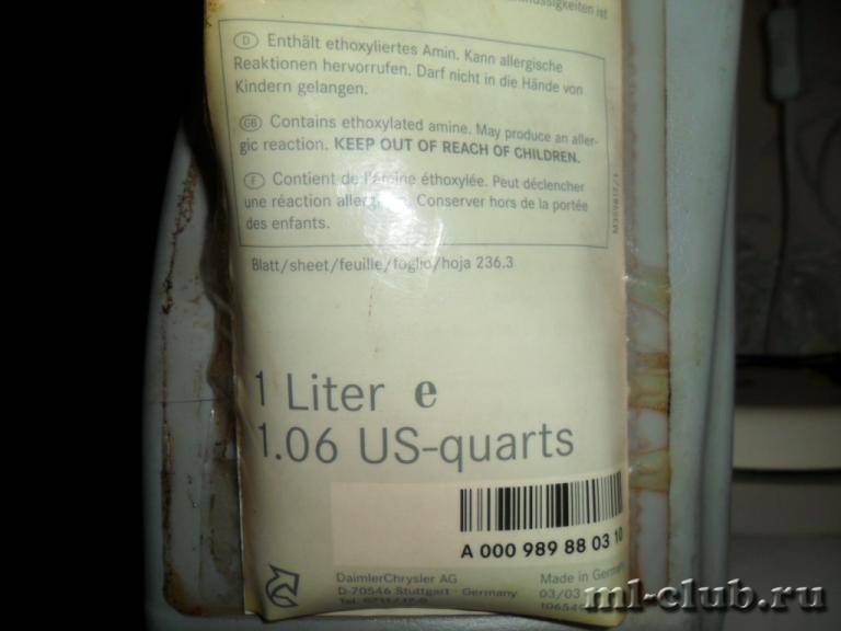

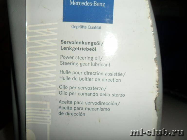

Помогите с переводом. Лежала банка 4 года. Подойдет в бачок гура? По цвету-светлое.
В переводе-жидкость для гидроусилителя руля.Какие циферки допуска там?Наш-не наш?
Не знаю где их найти.

была эта тема,уже обсуждали.....повторю
