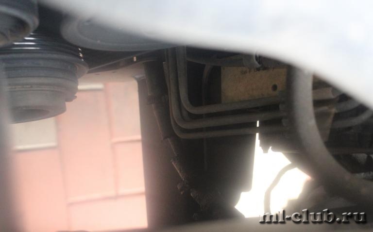

post-13228-0-44171400-1385639162_thumb.j
На фото он находится внизу под тремя металлическими трубками. Резиновые шланги обтянутые хомутами.

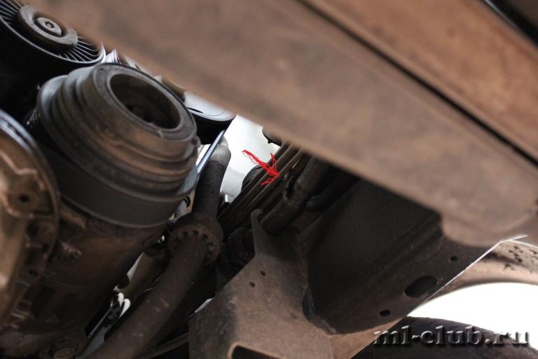

post-13228-0-23987900-1385640192_thumb.j
Она отмечена стрелкой.
Это шланг гур, поменяй его и забудь о проблеме. Только новый и только оригинал!
А стрелкой показаны трубки абс по моему
Мне кажется там антифриз капает.
Сколько этот шланг стоит?
Тогда почему он прикручен к радиатору?

А в радиаторе происходит,видимо,охлаждение жидкости до приемлемой для работы системы температуры.
Кстати,в радиаторе же происходит охлаждение АТФ АКП.
К ВИН Вашего автомобиля должен подходить вот этот,но рекоммендую уточнить в магазине.
A 163 460 52 24 Шланг обратный гидроусилителя
1 1 1 2 683,85р.
1 25 2 732,80р.
11 1 3 2 771,88р.
5 22 2 812,33р.
1 1 0 2 889,83р.
Всем огромнейшее спасибо!!!!!!!!!!!!!!! Завтра поеду покупать.
