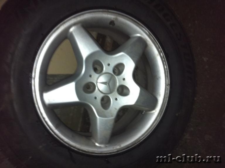

Всем привет! Купил диски с разборки оригинальные R17 на рестайловый W163. А передние диски не встали на место, так как им мешает суппорт... Может быть такое, что купил от дорестайла? Или они все должны подходить?
Фото бы увидеть и параметры.
ET-52 8.5-ширина. Сейчас фото сделаю.
и смотрел вроде... лох, короче...
post-8705-0-23837300-1385573115_thumb.jp
Супорт 4-х поршневой,эти не встанут,только через проставки.
проставки как вариант?
@Jeremel,  У тебя не хватает 6 мм, можно поставить проставки на 10-15 мм и придется покупать новые болты. В оптовых ценах это примерно 5.000 р
