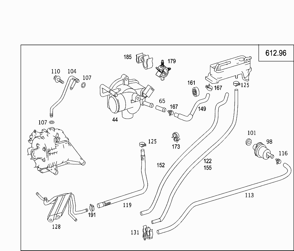

A6122030175 РЕГУЛЯТОР

ещё раз внимательно нужно посмотреть пикчу
 спасибо. загадочная вешь. наверно для охлаждения обратки.  номер 98 на схеме
Этот термостат управляет подачей на маленький радиатор, который стоит отдельно.

Только что, Werne написал:
он и есть охлаждение обратки. влиять на температуру двигателя эти устройства не могут
