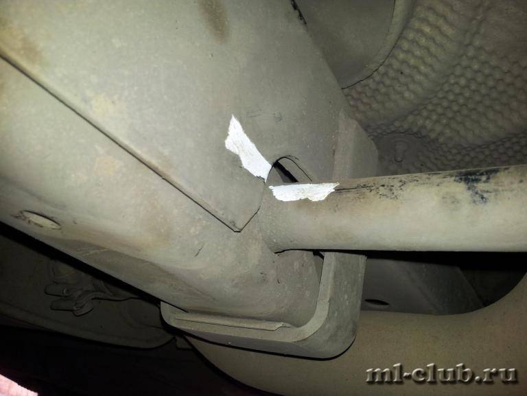

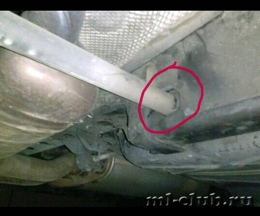

Может показаться слишком просто, но хочу посоветовать вам для начала проверить не разрушилась ли постель торсиона, тем более что для этого достаточно просто заглянуть под машину с фонариком. У меня до недавнего времени была похожая проблема. Из-под днища машины доносилось не то цоканье, не то какие то щелчки, не то звук похожий на скрежет металла. Причем этот звук как и у вас проявлялся в основном на лежачих полицейских, кочках или просто на маленькой скорости. Дело было именно в этих постелях. Но я могу и ошибаться, это лишь предположение. :)
Вот мне по ощущениям тоже кажется, что с торсионами что-то не то.
Торсион не должен ложиться на металл в этом месте, т.е должен иметь свободный ход. Если всё таки ложиться то из-за этого скрежет металл об металл. Можешь достать постель и уже точно увидеть или она разбилась.
post-12716-0-18306500-1385535574_thumb.j

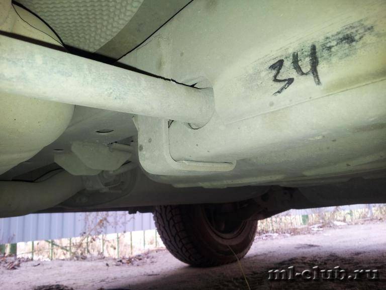

Вот фотки этих мест левый и правый, правый помечен белой краской
Скорее всего нужно будет менять втулки шестигранные, а они по 2660р каждая. Ну загадывать не буду, на неделе поеду на СТО.

Ну да судя по фоткам на постели не особо похоже... Желательно всё таки было бы их достать и посмотреть, там вопрос 30 минут, правда потом с выставлением машины назад по уровню придётся повозиться. Втулки тоже кстати как вариант, симпотомы при разбитых втулках вроде бы такие же как при разбитых постелях.
