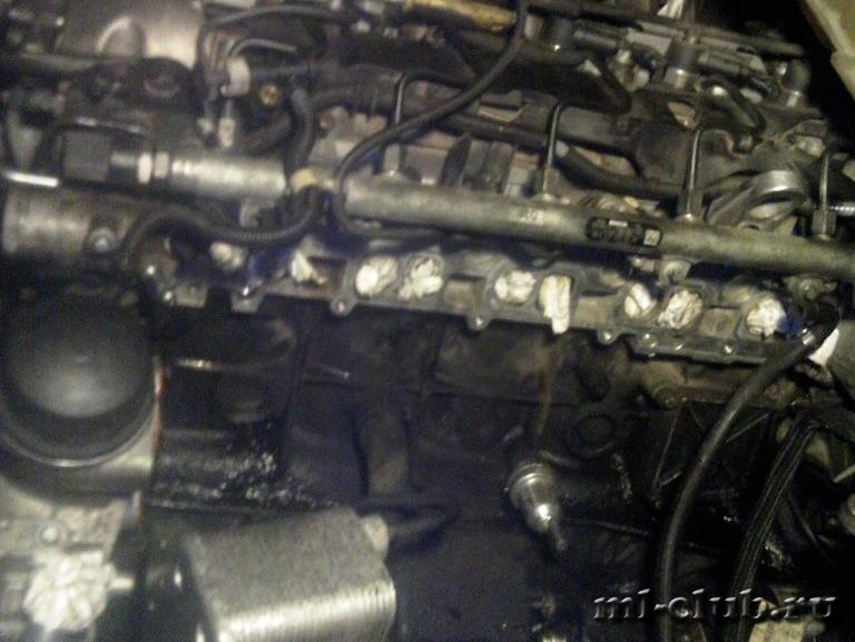

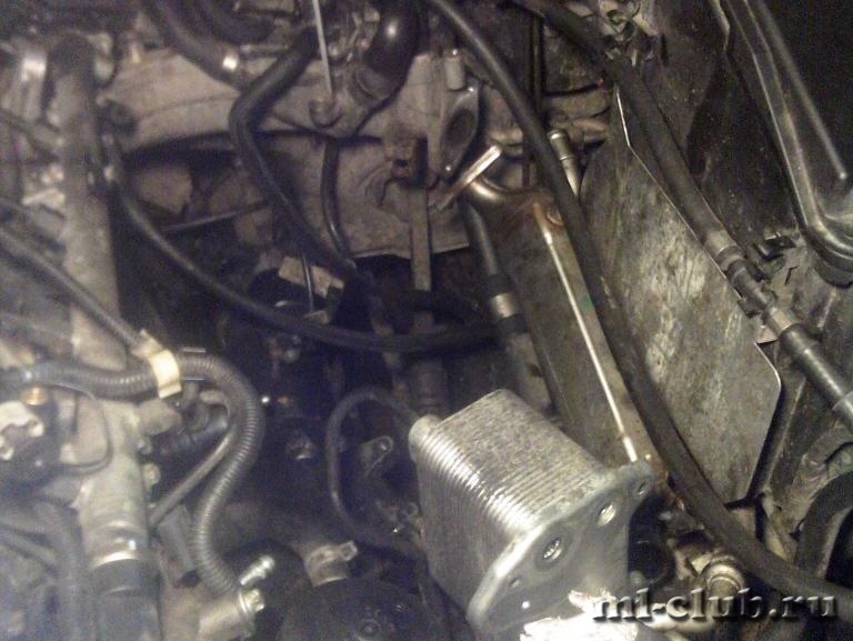

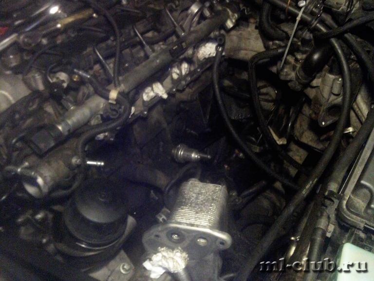

(в прикрепленных файлах снят теплообменник после снятия коллектора для замены прокладки)
