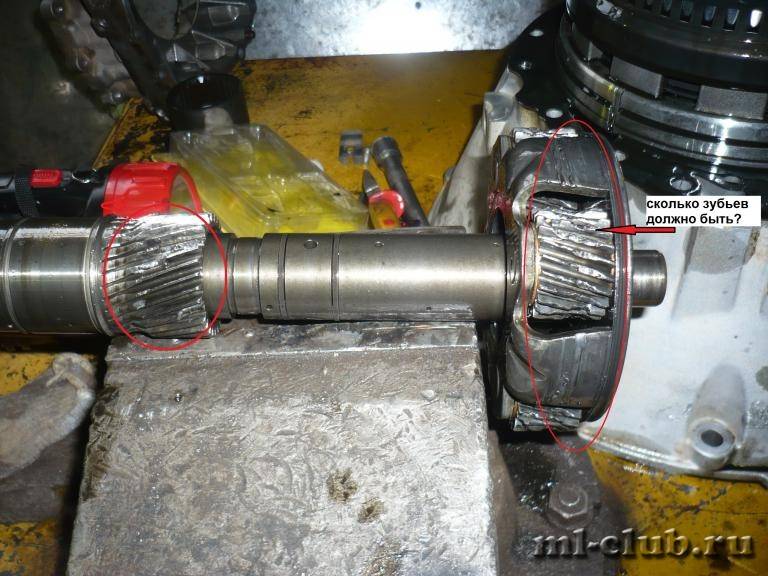

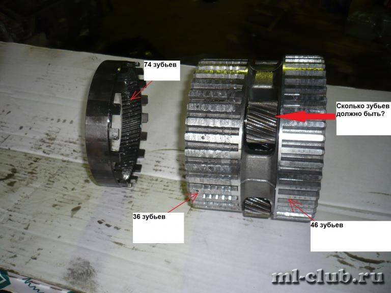

Планетарка. Срочно нужна помщь
заказал коробку и поменял, после этого машина стало плохо ездить. При заказе они заказали от 320 у меня 430. В сервисе сказали что родной к ремонту не подлежит и выбросили. Теперь нужно узнать сколько зубьев на саталитахpost-11333-0-92655700-1385204541_thumb.jpost-11333-0-87291000-1385204721_thumb.j
Это вообще пипец! Вот это мастера! Ты знаешь... слов нет... Нет не ремонтируемых коробок.... но чтобы на 430 поставить 320..... это ж каким тупорылым нужно быть? 430 коробки довольно редко бывают...поэтому нормальной инфы ты по ним не найдешь . Судя по фоткам ремонт тебе обойдется где то в районе 80.000
сколько там зубьев как можно узнать?
Ни как! Вряд ли кто из мастеров помнит... эта деталь заказная... Я сколько коробок собирал, и то не знаю ,даже не считал ни разу.... А зачем тебе данная инфа?  Просто такие детали на разборах практически не бывают (продают все узлами) а саму деталь нужно заказывать по номеру коробки
Парни помогите пожалуйста. У нас в городе есть запчасти но для этого нужны сколько там зубьев
у нас мастера возит запчасти из беларуси б/у. они тоже не знают но у них есть в наличии запчасти вот для этого нужны сколько там зубьев
В книге смотрел,и по ремонту и эксплуатации тоже нет данной инфы.Ян прав делай заказ по номеру коробки.
Спасибо парни.
Буду заказывать
