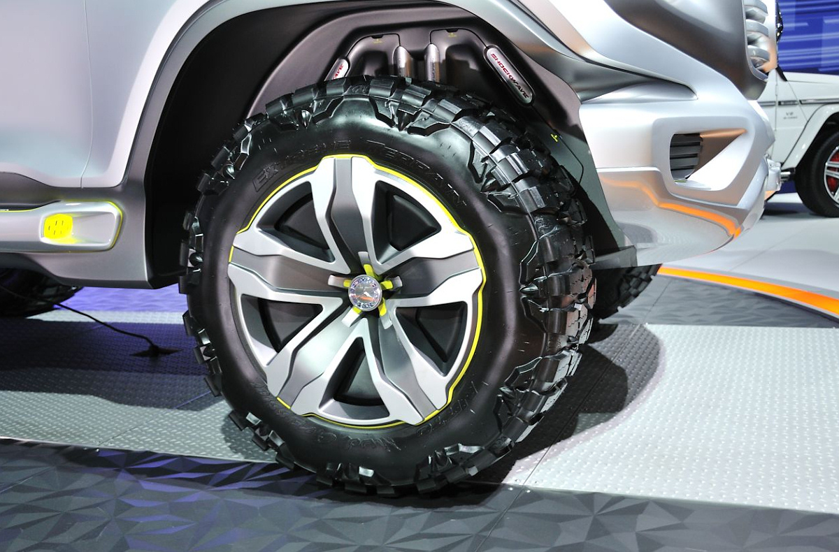

Всем Привет,  ежжу по городу попадаются авто всякие там митсубиси, нисаны  с такими колесиками,  (люблю летом мотаться на рыбалку и т.д) вопрос такие колеса встанут на ML
характеристики:
Сезон: Всесезонная
Бренд: BF GOODRICH
Профиль: 255
Высота: 85
Диаметр: R16
Модель: Mud Terrain T/A KM2
Насчет встанут или нет вот картинка:
post-7818-0-86682800-1385028309_thumb.jp
я как то сомневаюсь очень в этом...
Но точно сказать могу что стираются они достаточно быстро...на трассе да и в городе шумят очень сильно+скорость совсем не любят - это все таки для бездорожья...
На мицубиси паджеро 2 стояли похожие, но менее грязевые - вот они самый самолет!
И в грязь заехать не страшно и по асфальту легко идут и шум не очень большой...
Сейчас попробую найти что ставили
Еще один ньюанс что машина пачкается намного быстрее из-за боковых зацепов...

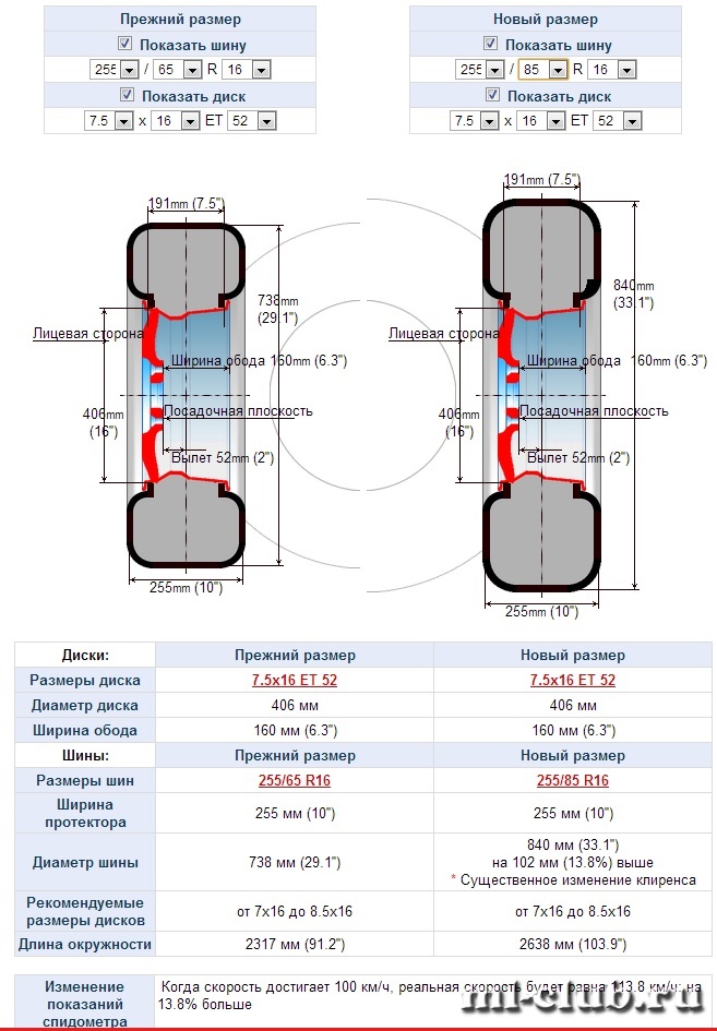

Еще не подскажешь у меня сейчас на R17 диске резина стоит 265 на 70, если такую же поставить но на R16 диск высота не сильно общая изменится, общий диаметр будет +5 см к 738 мм??
Поговори с Аней Штольц, у нее кажется какая-то зубастая стоит.
Насчет диаметра всегда пользуюсь вот этим сайтом (не реклама, просто удачная реализация)
http://r16spb.ru/calculator/
ну и надо учитывать, что чем больше резины тем хуже повороты держит...
+ чем больше ширина тем быстрее умирает ступичный подшипник и шаровые опоры, т.к. нагрузка на них больше идет...во всем меру надо знать)))

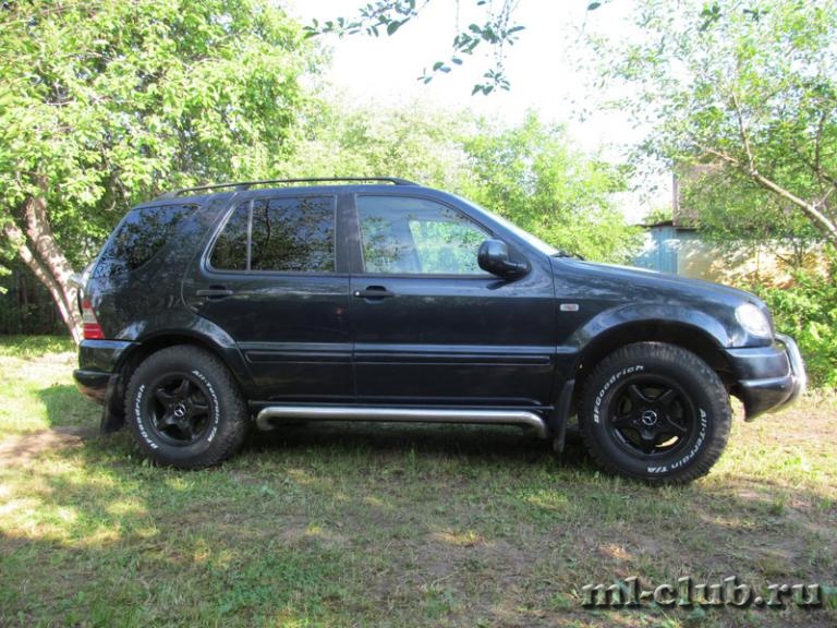

Не рискнула брать мудовую резину - просто в основном езжу по асфальту с сезонными выездами на дачу.
265/75/16 - это максимальный размер, который встанет без переделок (будет слегка цеплять за подкрылок при крайних положениях колеса).
post-7007-0-35431700-1385048249_thumb.jp
извините, если что не так!
  Stoltz сказал:
Не рискнула брать мудовую резину - просто в основном езжу по асфальту с сезонными выездами на дачу. 265/75/16 - это максимальный размер, который встанет без переделок (будет слегка цеплять за подкрылок при крайних положениях колеса).
Прикольный вид у машины!!!! А как по ощущениям  такая резина, более менее при поездках на дачу лужицы попадались??? Шкребет нормально?)
мой размерчик, проежая соланчаки иногда пробуксовывает
Вид, конечно, на вкус и цвет, но я без ума от колёсиков!
За подкрылок цепляет если-только полностью вывернуть руль (при парковке во дворе, например) что вполне терпимо.
В серьёзные грязи я ещё не лазила на них - но вот в примерно в таких как на видео гребёт уверенно:
кстати, где-то на просторах инета встречала отзыв, что BFG AT быстро замыливается в глине - то я не ощутила это. Гребут вполне уверенно если не пытаться их раскручивать до пробуксовки (ну т.е. внатяг надо на них).

  В 21.11.2013 в 15:54, Bulbas сказал:
  Stoltz сказал:
такая же на лете стоит ! резина супер! такая по моему штатно стоит на L200
