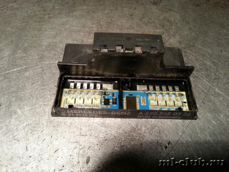

Свечи проверил, все рабочие. Осталось проверить блок накала свечей. Завтра будем вскрывать блок. Видимо придется брать новый, озвучили стоимость, что-то около 8 тыс. и только из Германии.
Поменял блок свечей накала и все стало нормально.
  vitek сказал:
Старый блок остался? Посмотреть бы что у него внутри.
Нет не остался, отдал на запчасти знакомым ребятам. При мне бор машиной  вскрывали крышку, посмотрел там микросхемы прозрачным гелем залиты.
