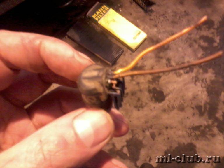

Мне сейчас не вспомнить, но похоже штырьки - это убитый разъем датчика парктроника
Задний без переднего точно не будет работать, т.к. сначала он тестируется.
Знать бы как обманку поставить, можно было бы блок нае....ть. тогда задний можно было бы включить

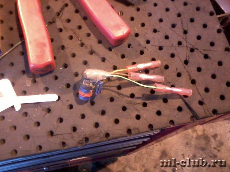

Спасибо, Александр! сравнил фото с тем, что осталось у меня: правда разъе...й разъем. знач надо искать косу либо один датчик и припаивать. пайка же восстановит( я не волоку вообще в сопротивлениях, силах токов  и т.д.) связь?!
только не вкурил одно: у меня подхоит к датчику 2 провода, штырька 3 и на одном т воем фото 3 провода, на другом 2. в чем прикол?

На первом фото один провод еще не припаян.
Если пины из разъема выдернулись, скорее всего его не восстановить. Найти на разборке разъем с куском провода и прикрепить такими же штуками как на фото.

Паять там можно, но потом ты не сможешь качественно восстановить изоляцию. Пример на фото самый устойчивый к окружвющей среде.
ЗЫ На фото только разъем датчика. Сам датчик в бампере. Я его не вынимал.
Плохо посмотрел- ночью было. Там 3 провода. Разъем и датчик рас терты в пыль. Хеша, купить датчик не вариант- продается только коса и цена 350$. Заказал поиск бампера и косы( или датчика с разъемом) в столицу. Будут ребята искать
Изоляцию можно восстановить термоусадкой, благо на каждом углу продается. Не покупать же косу целую из-за датчика)
На фото имел ввиду 2е?! Колодки зажим ныне?! Неплохой вариант.
