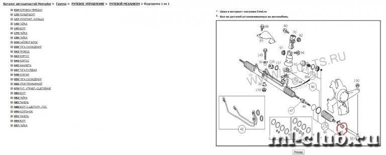

stavrone7, ты судя по всему не про те гайки думаешь, при чем здесь задние колеса?) Речь идет об оригинальных мерсовских для рулевых тяг и наконечников!
@егорыч 01, тупанул, извиняюсь))
@t-55-2, скажите, речь об этой гайке идет?
post-10683-0-08930700-1403865758_thumb.j
Именно она. Только бери трех лучевую.
она, бери оригинал
