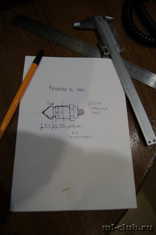

Народ дайте кто нибудь размеры хреновен в которые защелкивается калитка фото 10 ( нужен диаметр длина общая и длина от прорези до резьбы) или может у кого есть запасные?

@ольга895, лови  post-3031-0-09118800-1456427381_thumb.jp
их тачить нужно не из простого сырца , на эти детальки нужна хорошая сталь , иначе через месяц опять делать , а то и отвалится гляди , постоянно по нагрузом эти вещи , так что имейте ввиду про марку металла
Огромное спасибо, завтра токарю отдам с металлом я думаю он тоже решит ! Всем спасибо кто не остался равнодушным к моей проблематике!

Это то что получилось . Токарь молодец сработал профисионально
@ольга895,сколько денег отдали?
на самом деле мне такая же уня нужна
правда по ме не хватает шестигранника( типа гайки) обрати внимание на обмер
хотя можно и так-удержать болонным ключом
Денег символически на пивко и сигареты , а закрутились струбцыной отлично, но можно было и грани под ключ проточить с этим согласен
