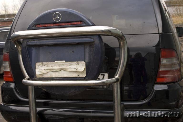

Установка "калитки"
Предистория и некоторая полезная информация http://forum.ml-club.ru/topic/32450-spb-kupliu-kalitku-na-w163/
Огромное спасибо Денису (Himik) за помощь!
Итак, калитку я купил. К ней прилагался мешочек с крепежом. Поделюсь полученными знаниями. Заранее извиняюсь за свой безграмотную "терминологию"...

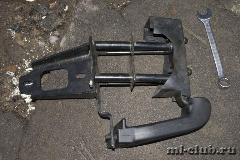

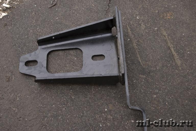

Это усилитель, который крепится к раме справа (по ходу движения):
post-5330-0-84614600-1384279313_thumb.jp

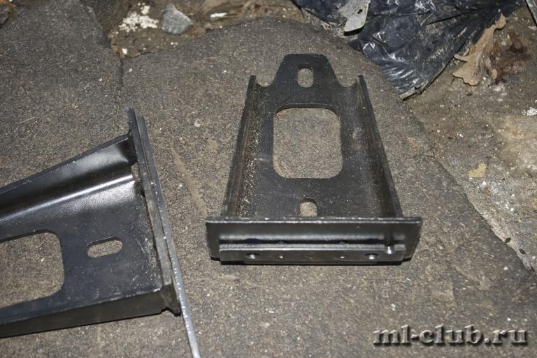

Это железка ставится тоже справа, под нее нужно сверлить дырки в бампере. Кстати, с внутренней стороны бампера, естественно. есть отметки:
post-5330-0-28858100-1384279370_thumb.jp

Второй усилитель крепится аналогично, но с левой стороны:
post-5330-0-45453300-1384279538_thumb.jp

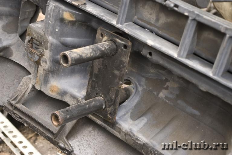

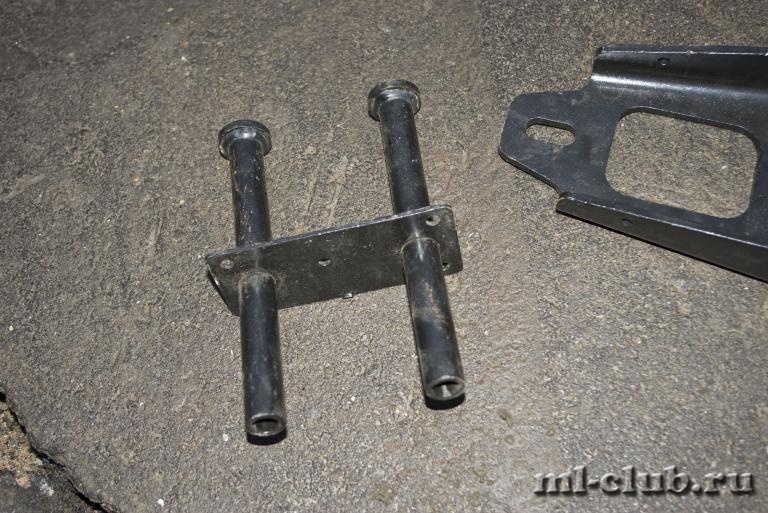

Вот вся конструкция с правой стороны ("ответная" часть):
post-5330-0-17862900-1384279584_thumb.jp

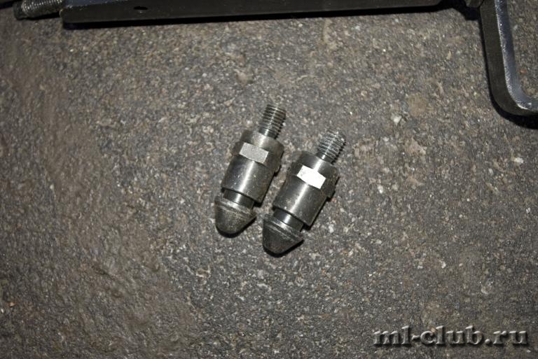

Очень важные хреновины, в которые будет защелкиваться калитка. В моем случае новые:
post-5330-0-84493700-1384279798_thumb.jp

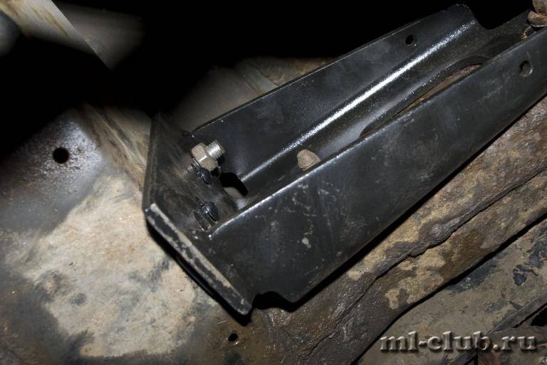

начал потихоньку собирать. Вот как выглядит крепеж слева (вид сбоку):
post-5330-0-55949400-1384279935_thumb.jp
а вот тоже левая сторона, но вид с другой стороны (изнутри), усилитель:
post-5330-0-05125500-1384279995_thumb.jp

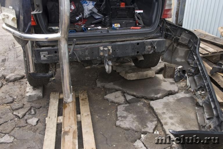

Правая сторона аналогично, все абсолютно понятно, я не фоткал. Яма в гараже была занята, делал все как-то так:
post-5330-0-98789700-1384280100_thumb.jp
ну и итог:
post-5330-0-54835900-1384280228_thumb.jp

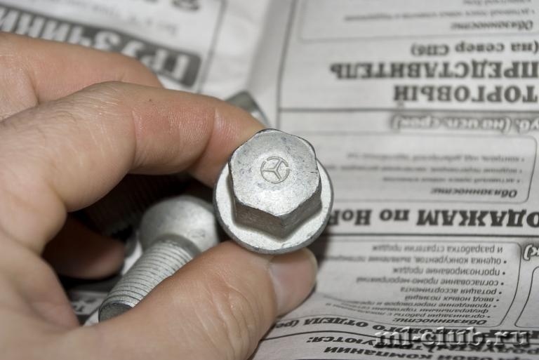

кстати, болты какие под эти диски, кто знает? Чтоб не выкручивать "образец".
A 163 401 06 70 - чёрный
A 211 401 03 70 - серебристый

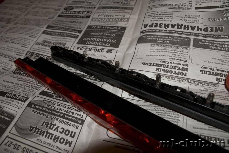

снял стопсигнал, притащил домой. Там ничего сложного. 7 лампочек безцокольных по 2.3Вт.
post-5330-0-85846000-1384449178_thumb.jp
все лампы кроме одной сгорели. заменил, естественно, все.

вот еще болты какие-то купил интересные:
post-5330-0-26784200-1384449293_thumb.jp
я не спросил производителя, но:
post-5330-0-89556200-1384449323_thumb.jp
по мне, на оригинальные они не похожи. Но пофиг. Подбирались по номеру.
Болты не коротковаты будут?
По номеру брал (выше Анна номера давала). Но если что поменяю. Еще не мерил.

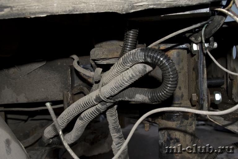

Если тебе не печёт, то в выходные посмотрю откуда выходит штекер на калитку. Сегодня не когда будет, или облом, ещё не знаю. Одно знаю точно - сегодня в яму не полезу.
@Shved, Миша, сегодня я и сам в дорогу. Если будет возможность посмотреть, как все это выглядит, конечно, буду благодарен любой информации. Кинуть тупо провода с заднего фонаря это не наш метод. Уверен, все предусмотрено грамотно.

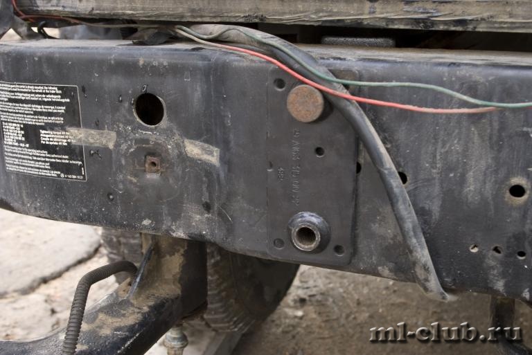

В общем сделал я фотки того места где проводки выходят. Там выходят три провода, точнее отдельный провод и два жгута
Жгут из трёх проводов и один провод идут на калитку, второй жгут идёт на розетку фаркопа
Как то так.
