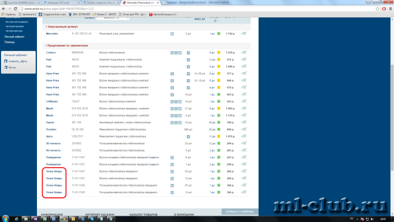

Вот нашёл два сайта "точки опоры" Ян подскажи каким пользуешься, цены тоже у них немного рознятся     https://plentycar.ru/ http://crt.ru/
Запчасти точки опоры на экзисте есть, а сайт вот: http://crt.ru/
post-21553-0-87373000-1458716965_thumb.p
